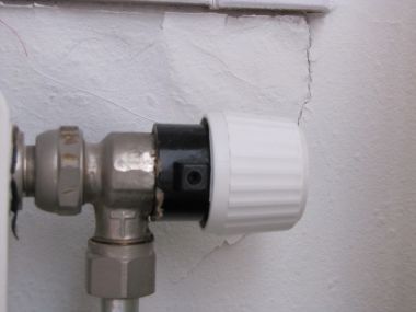

Kort geleden bleek een radiator in mijn huis nog helemaal afgesloten waardoor deze uiteraard niet warm werd. probleem is verholpen, en nu wordt een andere radiator in een andere kamer ook warm. Dat is echter niet de bedoeling.
De radiatorknop kan worden dichtgedraaid, maar dat maakt niet uit, verwarming blijft warm worden.
Het verwarmingssysteem is gewoon een standaard systeem, in 1995 aangelegd bij de bouw van de woning.
Er lijkt in de aansluiting van de knop op de radiator iets van een stelschroefje te zitten. hiervoor is waarschijnlijk een heel kleine inbus-sleutel nodig. geen idee wat de functie is.
Moet de radiatorknop worden vervangen? Of kan het zijn dat het beschreven schroefje uitkomst biedt? Of is er wellicht een andere eenvoudige oplossing?
Maak eens foto's van de onderblokken die er zitten?
Klinkt alsof het deels 1 pijps is, met op de eerste radiator die je noemt een 2 pijps onderblok.
De kraan van de radiator die warm wordt met dichte kraan, moet inderdaad worder vervangen. Of is het zo koud in die kamer dat hij op vorstbeveiliging open gaat?
Foto van de andere radiator
foto van radiator met defecte knop
voor zover ik weet is er geen sprake van vorstbeveiliging. het huis is van zichzelf vrij warm. radiator gaat eigenlijk nooit aan. alleen bij een zeer koude winter was het soms wat te koud in de kamer om nog enigszins prettig te verblijven zonder verwarming. Maar dan heb ik het over 15 gr ofzo.

Bedankt zover. Alvast een vervolg vraag: Knop vervangen, betekent dat alle water aftappen, knop vervangen en opnieuw vullen?
