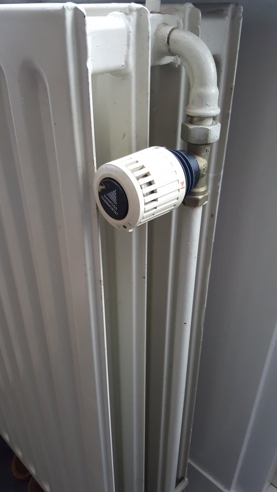

Ik heb een drietal verwarmingsknoppen die heel erg aan vervanging toe zijn. Ik kan ze niet meer open draaien, vorig jaar winter was het 15 graden in huis met de verwarming vol aan... de installateur die ik gevraagd had vroeg 150 euro per knop.
Ik begreep van eerdere posts dat de knop en de kraan dan vervangen moet, maar is zoiets moeilijk/duur? Moet het water afgesloten worden?

Op zich niet moeilijk uit te voeren.
Het water afsluiten? Nee, maar wel het hele cv systeem leeg laten lopen en later weer vullen.
Haal de knop en het blauwe plastic los door het schroefje los te draaien.
Maak een foto van de kraan en ga daarmee naar een installateur en haal drie nieuwe binnenwerken voor de kranen.
Stekker uit de cv ketel, laat het systeem leeg lopen op een punt dat onder het niveau van de kranen ligt en draai het binnenwerk van de kranen los uit hun behuizing.
Nieuwe binnenwerk er in draaien en goed vastzetten, geen teflon tape o.i.d. gebruiken.
Systeem weer vullen, alle radiatoren in huis ontluchten en eventueel verder bijvullen en nogmaals ontluchten.
Sterker er in systeem laten draaien en nogmaals ontluchten en eventueel bijvullen.

Dank voor de info. Helaas heb ik geen ketel, ik woon in een appartement met stadsverwarming, op de bovenste etage.
Geldt dan hetzelfde, alle verwarmingen leeg laten lopen en de kranen vervangen? De verwarming bij het kraantje aan de onderkant laten leeglopen?

Ja, maar je moet wel de stadsverwarming af sluiten waar hij het huis binnen komt.
Ik vermoed dat het pinnetje onder de knop vast zit, die kunt u weer gangbaar maken, de knop er af, het pinnetje inspuiten met b.v. wd40 en daarna het pinnetje een paar keer voorzichtig iets naar buiten trekken.
Pas op, het pinnetje niet te ver uittrekken want dan wordt het een waterballet.
De installatie eerst drukloos maken kan natuurlijk ook.

Ik zou het pinnetje dan een paar keer indrukken om hem weer los te maken met wd40.
Neesje
Zeker niet aan het pinnetje trekken, als het borgveertje losschiet heb je een niet te stoppen waterballet.
