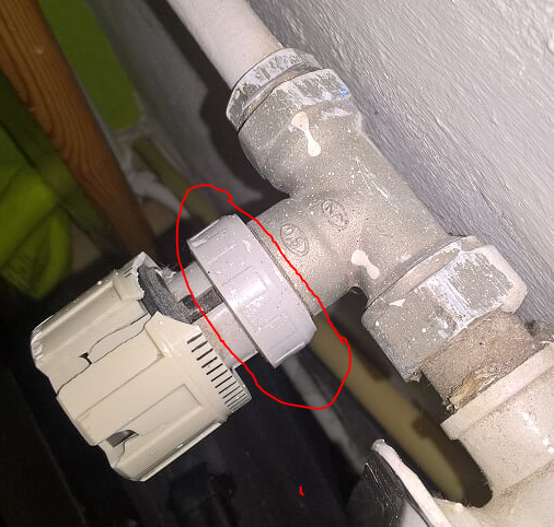

Graag jullie advies voor het eenvoudig vervangen van 2 defecte radiatorknoppen.... zie de fotos.
De kunstof kapjes zijn dus gebroken/gescheurd en de knop is daarmee niet meer te bedienen. Dat ik die kunstof kapjes nog ga vinden lijkt mij uitgesloten... toch?
Maar welk gedeelte van de radiatorknop moet ik dan het beste vervangen?
Kan ik de knop als geheel dus van het metalen gedeelte afdraaien (dus vanaf de grijze schroefdraad ring) zonder dat het water uit de radiator moet? En kan daar dan een standaard radiatorknop op?

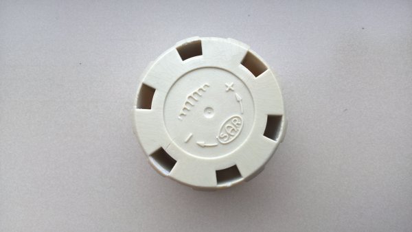

Wat ik aan merken tegenkom op de kunstof knop is S.A.R. zie foto.

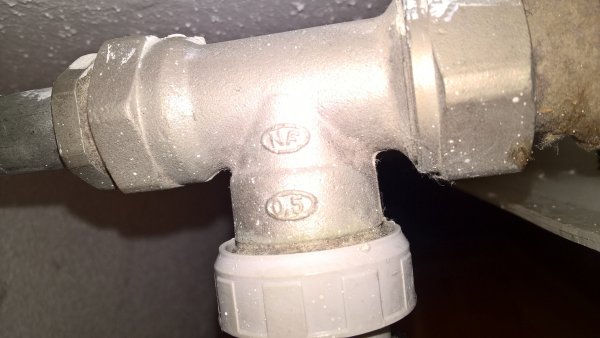

Op het metalen gedeelte waar knop op zit staat NF in ovaal. Zie foto.

Wat mij nog niet duidelijk is is of ik grijze schroefdraadring (zie de foto) los kan draaien (zonder) dat ik het water uit het radiatorsysteem laat lopen?
M.a.w. als de knop er af is sluit het systeem dan?
Ik heb echt geen idee wat ik achter die grijze schroefdraadring aantref!?
Dank weer.

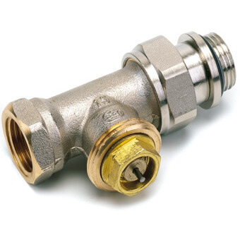

De knop kan er veilig van af.
Dan wordt een pennetje niet meer ingedrukt zodat de radiatorkraan open blijft.
Ter illustratie een voorbeeld van een kraan, waar de plastic knop dus op wordt gedraaid. Dit merk/type is willekeurig gekozen.

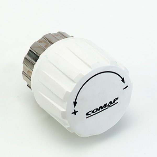

Hartelijk dank voor jullie snelle reacties. Dat werkt lekker zo.
Dan ga ik op zoek naar een Comap radiatorknop.
