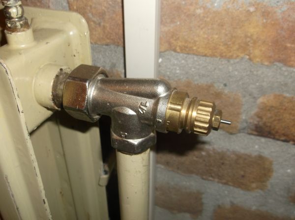

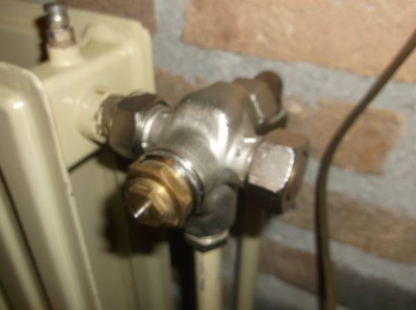

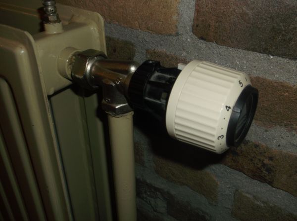

Ik heb een drietal radiatoren, waarvan van 2 de radiatorknop af is. Zie de foto's.
Nu wil ik zo goedkoop mogelijk nieuwe knoppen eropzetten. Ik vraag me echter af: moet ik nou een specifiek merk en type knop kopen? Er zat Danfoss Thermostat knop op (zoals bij de ene waar het nog wel goed is te zien is). Of past elke willekeurige goedkope knop erop?
Graag reacties, bedankt,
Ronald
Gewoon weer een danfoss opzetten. Maar die op je onderste foto is geen danfoss, kom even niet op het merk wat het wel is.
Groeten b
Vind de onderste sowieso een rare kraan.
Lijkt ook een aansluiting achterop te hebben, en een aansluiting rechts?
Heb je daar misschien een detail foto van?
Groeten b
Als die radiatoren in de woonkamer zijn en je het zo goedkoop mogelijk wilt houden dan zet je er helemaal geen kranen erop.
In de woonkamer moeten de radiatoren toch altijd open zijn.
De onderste foto is een Vaillant 3wegkraan.
In plaats van een AVDO is deze kraan geplaatst.
Constant debiet over de of de radiator of de retour van de kraan of in beide een deel van de stroming.
35 jaar geleden werden deze kranen regelmatig toegepast.
