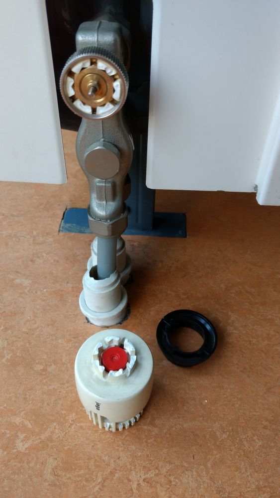

P Piafola 6 sep 2016 #1 De radiatorknop moet vervangen worden. Wat moet ik dan losdraaien? Ik hoop dat een nieuwe nog te krijgen is. Als vast dank voor de hulp.

Verwarming Sp. Specialist Verwarming 6 sep 2016 #2 Alleen de buitenste ring, met een waterpomptang oid gaat die heel makkelijk los. Komt geen water bij vrij. Neem de oude knop even mee als je een nieuwe gaat halen.
