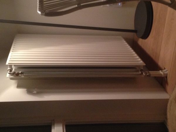

3 weken geleden zijn wij verhuisd. In het hus zitten 8 verwarmingen: 1 op zolder, 1 badkamer, 2 op de 2 slaapkamers, 1 beneden in de hal en 3 in de wionkamer.
Nu is het zo dat 4 hiervan het goed doen en 4 maar voor gedeeltelijk warm worden.
Dit zijn er helaas 2 in de woonkamer, die in de hal beneden en 1 op de slaapkamer. We hebben geen thermostaat, maar thermostaatknoppen op de verwarmingen.
Tijdens de verbouwing zjn 2 van de 4 verwarmingen die het niet doen er tijdelijk af geweest. Weer opgehangen door de loodgieter en ontlucht (muv 1 radiator: die zit nl te strak op de muur en sleuteltje past er niet tussen).
We hebben al 2x een loodgieter gehad en 1x de eneco. Volgens de eneco ligt het peobleem niet in de meterkast. Alles zou naar behoren moeten werken.
Loodgieter heeft ggeconstateerd dat de afvoer koud blijft. Ook bij de kachels die wel warm worden blijft de afvoer lauw. En de afvoer in de meterkast blijft ook vrij koud.

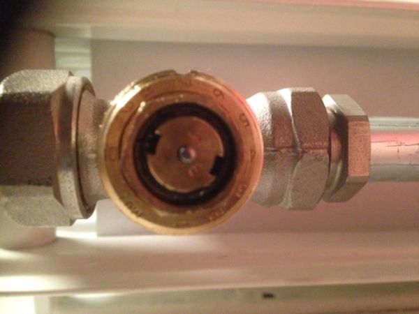

Dit zijn dubbel instelbare kranen waarvoor je een inregel hulpstuk nodig hebt, deze past er maar op 1 manier op met een verdeling van 0 t/m 10, aflezen van de ingestelde waarde kan door het cijfertje af te lezen met de inkeping in de kraag die je bij foto 1 op de bovenkant ziet.
Het juiste aantal liters is te berekenen als ik de maten en het type radiator weet.
Als je niet zo'n sleuteltje hebt kan ik je vertellen dat het niet zichtbaar is op welke stand hij nu staat.

Sleuteltje kan je wel aanschaffen, zou zeggen kijk even op google.
Ik ben CV monteur en heb deze altijd bij me, een loodgieter is voor waterleiding en zulk soort dingen en heeft die vaak niet en heeft ook geen kennis van inregelen.
Je kunt de kraan zelf verstellen met dit sleuteltje als je weet hoeveel de flow moet zijn, te weinig is niet goed en teveel ook niet, zorgt beide voor een te hoog verbruik en comfortklachten.

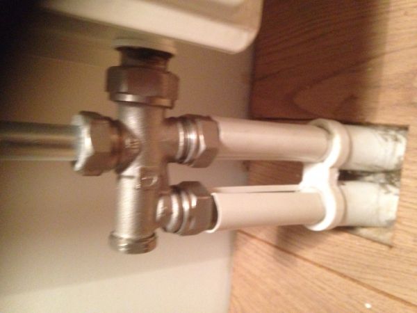

De loodgieter stelde voor de onderblokken te vervangen..
Nogmaals, wat gebeurd er met alle kranen dicht op de meter.
Hulpstuk kost een paar euro
Aan de zijkant van het onderblok zit een dopje en hierachter meestal een inbusbout die bij het verwijderen wordt dichtgezet, wordt soms vergeten open te draaien en vaak ook naar de kl..ote geholpen door juist die loodgieter met niet passende sleutel en dan maar even met een grote schroevendraaier om zeep geholpen.
Opendraaien gaat dan niet meer, gewoon weg gaan en geen slapende honden wakker maken dan maar.
Sorry misschien begreep ik het verkeerd. Alle radiatoren dacht, op 1 slecht werkende na (diegene op de foto) geeft 0.015 m3/h. Een m/l stand is er niet bij.
Ik zou nog eens kunnen kijken wat hij doet als ik ook die laatste radiator dicht draai?
Als je de foto een kwart slag rechtsom draait zit er links een dopje die eraf kan, hierachter zit een opening waar een inbussleutel in kan om de boel open te draaien.
