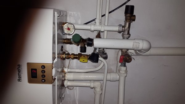

Ik wil 3 radiatoren op zolder weghalen (tzt worden andere teruggeplaatst).
Ik dop de leidingen dan af voor de time-being.
Nu wilde ik op de 1e verdieping gaan aftappen, maar heeft geen enkele verwarming een aftap punt :|
Zie bijlage voor de foto van de ketel etc.
Uiteraard is het stekker er uit etc, maar wat is het handigste? Ergens rondom de ketel volledig leeg laten lopen? is dat bij het rode hendeltje?
Richard
Inderdaad, slang er op aansluiten, kraan open en de radiatoren open zetten en de ontluchting van de radiatoren open zetten.
Als je de boel weer gaat ansluiten is het handig om dan op de radiatoren aftappers en voetventielen te plaatsen zodat je ze apart ook nog weg kan halen zonder het systeem te hoeven legen.
