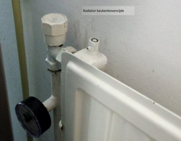

Ik heb al de nodige berichten hier gelezen over soortgelijke klussen m.b.t. het tijdelijk afkoppelen van radiatoren. (ivm stucwerk)
Toch ben ik nog niet helemaal zeker hoe exact te werk te gaan in 'mijn' specifieke' situatie?

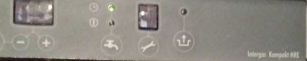

Heb namelijk om te beginnen op de zolder een Intergas Kompakt HRE Ketel.
Vermoed dat dit 2 gescheiden systemen zijn?
De verwarming ka ik makkelijk een week missen, maar warm water voor douche enz. wil ik indien mogelijk graag behouden.

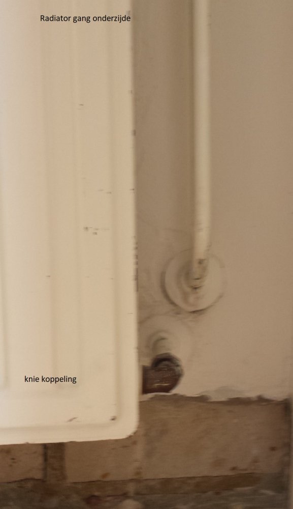

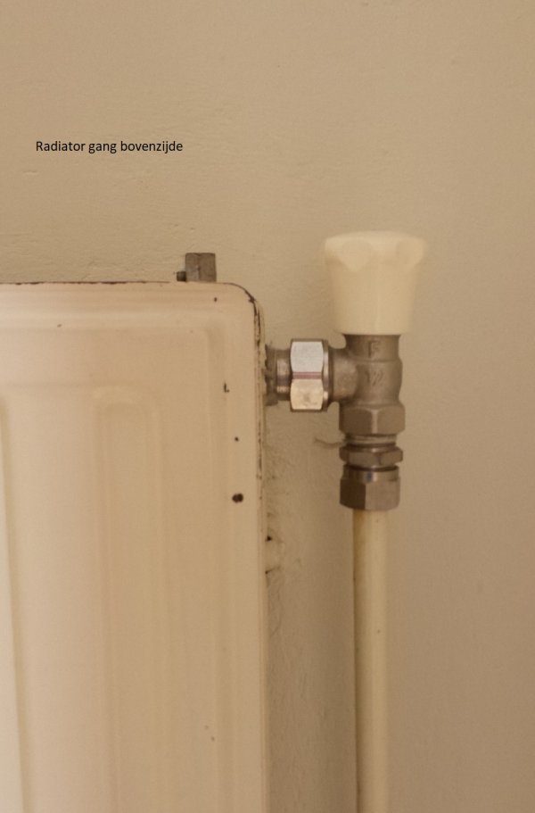

de radiator in de gang heeft onderaan aleen een knie'tje

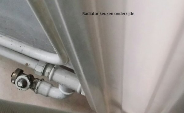

De radiator in de keuken heeft meer mogelijkheden, (zie afbeeldin(gen).
Wat is het best, hoe te werk te gaan?
Bij voorbaat dank voor reactie(s)
Cv ketel uitzetten,water aflaten aan de aflaat kraan in de keukeb, radiatoren wegenemen,alle leidingen afstoppen en daarna cv bijvullen en terug opstarten
Het enige wat je nodig hebt zijn 4 stoppen
Niet nodig. Een Intergas kan warm water leveren, zonder dat het CV circuit gevuld is. Even in het boekje kijken, instellen als tap toestel.
Oke sorry daarvoor ik werk bijna Nooit aan een intergas en voor zover ik weet zijn er niet veel toestellen die dat kunnen
Heren hartelijk dank voor de reacties, ga er mee aan de slag, ga eens zoeken in de gebruiksaanwijzing en zal absoluut een terug melding plaatsen.
