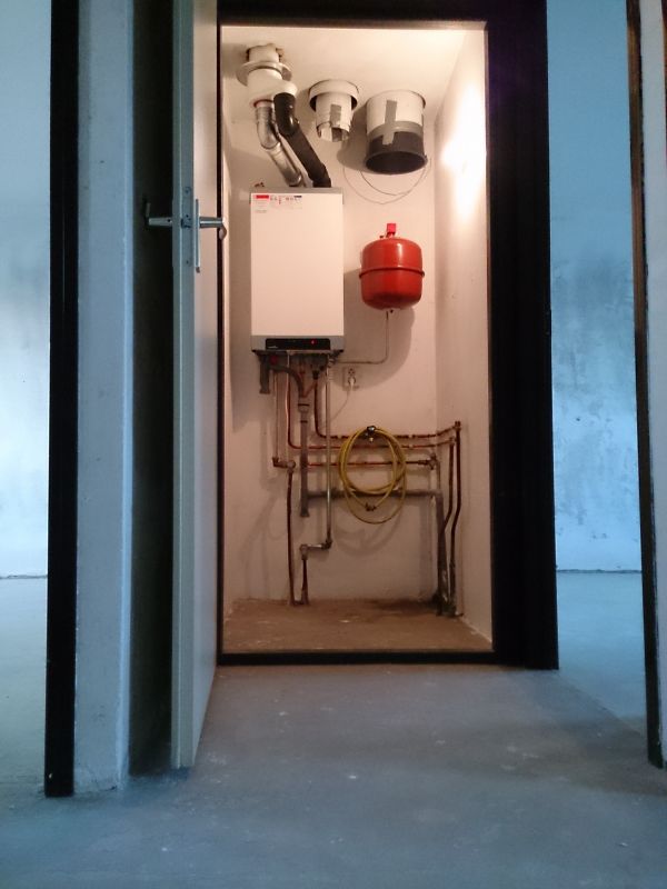

Hiervoor heb ik altijd stadsverwarming gehad met vloerverwarming, dus CV en radiatoren is voor mij onbekend terrein.
Omdat de muur bij mij gestuckt gaat worden en ik mijn radiatoren wil schilderen, wil ik deze graag loskoppelen. Nu wil ik wel gewoon water in de woning kunnen blijven gebruiken. Is er dus een mogelijkheid om alleen het water wat naar de radiatoren gaat af te sluiten, zodat ik deze veilig los kan koppelen.
Zou iemand mij misschien een stappenplan kunnen opsommen.
Het ventieltje waar ik water uit de radiatoren kan tappen heb ik al gevonden. Het ontluchten is mij inmiddels ook bekend.
Ik zal even 2 foto's van mijn cv uploaden, dan zien jullie hoe deze er uit ziet.
PS. Wat is die rode draaiknop nu eigenlijk links boven... Dacht of hoopte zelf dat ik daarmee alleen het water naar de radiatoren kon afsluiten ?????

Hallo jongens thnx voor de antwoorden tot zover.
De Rode knop heb ik al paar keer naar links en rechts gedraaid. Kan dit verder geen kwaad of moet ik hem terug zetten naar een bepaalde stand?
Ik hoef in principe niet perse warm water te hebben, wil gewoon water voor het toilet hebben. Dus wat zou het stappenplan moeten zijn in deze?
Ps. Is idd een intergas CV, type weet ik dan weer niet.....
Als de " rode knop" nu niet lekt, dan niet meer aankomen.
Als je alleen koud water nodig hebt, dan hoef je niet meer te doen, dan de stekker van de ketel uit het stopcontact te halen, en de cv af te tappen.
Groeten b

Naar mijn ervaring (doe het zelf klusser) zijn dit de stappen:
1) stekker van de ketel uit het stopcontact halen
2) ketel laten afkoelen
3) CV systeem aftappen (benedenste verdieping), wel radiatoren openzetten, tijdens aftappen wanneer er geen druk meer op staat de ontluchtingsventielen per radiator open draaien.
4) als het systeem leeg is de gewenste radiatoren verwijderen, let op er kan tijdens het verwijderen nog redelijk wat water uit het systeem komen.
5) Ketel pas weer aanzetten nadat alle radiatoren zijn terug geplaatst en het systeem weer op druk is (radiatoren ontluchten)
De waterleiding blijft hierbij buitenspel.
Rode knop nooit aan draaien, deze is voor afvoer van water bij overdruk, als hij eenmaal is opengezet blijft hij lekken (heb ik gelezen)
Wel fijn als je wat hulp hebt voor deze klus zeker met het systeem naderhand weer vullen en controleren of het nergens lekt.
misschien wat vergeten?

Oké dus even samengevat:
Stekker uit de CV halen.
Radiatoren aftappen (dan zakt de hele druk weg uit het expansievat). Moet ik ze allemaal aftappen of is 1 voldoende ivm het circulatiesysteem?
Daarna alle radiatoren loskoppelen.
Vervolgens als ik klaar ben met klussen, alle radiatoren weer plaatsen en het de CV aanzetten en gelijktijdig het expansievat bij vullen tot de druk 2 bar is.
Daarna alle radiatoren weer ontluchten en klaar is Kees?
Als je de radiator op het laagste punt aftapt (als het goed is zit daar een speciaal aftappunt waar je een slang op kan draaien) en er bij de radiator op het hoogste punt lucht in kan (ontluchtingsventiel open draaien), dan zal het hele systeem leeg lopen (wel de kranen van alle radiatoren open draaien). Heb een een lange slang zodat je al het water het riool in kan laten lopen?
Daarna kun je de radiatoren weghalen. Let op er kan nog water uitkomen als je een radiator weg haalt. Ik zou nadat het systeem leeg lijkt, de slang op het aftappunt laten zitten en de radiator op het hoogste punt het eerste loskoppelen.
Niet bij het expansievat bijvullen lijkt mij, bij de ketel zit een speciaal vul punt om het systeem weer op druk te krijgen, maar dat kun je ook doen op het punt waar je de radiator hebt afgetapt (als er maar een kraan in de buurt zit). Aanvullen tot ca 1,8 bar, de druk zal weer iets zakken door verdere ontluchting, dan kun je hem nog wat bijvullen.
CV ketel pas weer aanzetten als het systeem op druk is, niet eerder!
Met 1 uitzondering,
Jij hebt een intergas hangen.
Deze heeft een geiser functie.
Instellen volgen installatie handleiding en je hoeft de stekker er niet eens uit te halen.
