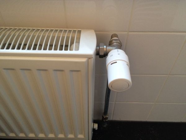

Ik hoop dat iemand op dit forum een oplossing heeft voor het volgende probleem:
In ons appartement zitten 5 radiatoren, allen aangesloten op de kamerthermostaat die bevestigd is in de woonkamer - naast de koelkast (vind ik niet echt een handige plek :? , maar goed, het is een huurhuis dus niks aan te doen :roll: ). In de badkamer aan de achterzijde van het pand is vrij koud in de herfst/winter... het is sowieso de 'koele'kant van het huis en ook het slechtst geïsoleerd (enkel glas, tochtig). De radiator in de badkamer slaat bijna nooit aan als we de kamerthermostaat omhoog draaien; in de woonkamer is het snel warm en dan gebeurt er in de badkamer dus niets, terwijl het daar juist zo fijn is om wat warmte te hebben, want anders koud en vochtig. Mijn vraag is dus: is het mogelijk de radiator in de badkamer los te koppelen van de kamerthermostaat, zodat we hem gewoon aan kunnen zetten als het nodig is? En zo ja, hoe? De huisbaas heeft ooit gezegd dat in elke radiator ook een thermostaat zit, maar ik weet niet hoe zich dit verhoudt tot de kamerthermostaat.
Bij voorbaat dank voor je reactie! :D
Groet, Lotte

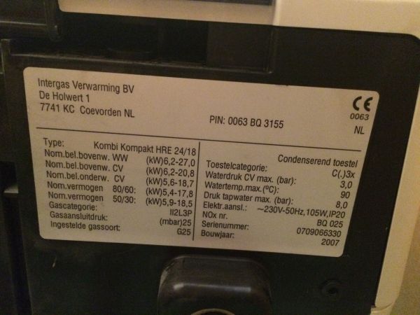

Heb je een cv ketel? Zo ja graag merk en type.
Heb je stadsverwarming, erg handig om te weten.

Zit er een thermostaatknop in de badkamer?

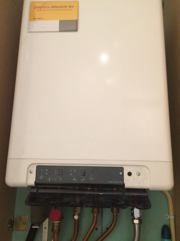

Kun je misschien een paar foto's maken van het geheel.

Ja we hebben een CV ketel :D type is: Intergas Kombi Kompakt HRE 24/18

Zie foto's voor de knop van de radiator in de badkamer...

Wat is nu precies het probleem?
Als de radiator niet warm wordt, kan het zijn dat het pinnetje wat in de knop zit blijft kleven.
De knop eraf halen en voorzichtig het pinnetje induwen of zachtjes met een hamer aan de zijkant van de kraan tikken, nooit op het pinnetje slaan of er aan trekken.

Wat u wilt is niet mogelijk, of je moet een zone regeling gaan toepassen.
De radiator moet normaal meewarmen met de rest van de installatie.
Omdat het een huur woning betrefd, niet zelf gaan sleutelen/ oplossingen gaan zoeken. Bel de verhuurder, deze stuurt een installateur, en zij moeten dit oplossen.

Begin eens met de radiatoren in de woonkamer voor de helft open te draaien.
Daardoor duurt het langer voordat het in de woonkamer warm is, maar krijgt de badkamer ook meer tijd om mee te lopen

Als op elke radiator een thermostaatkraan zit, kan je hier heel makkelijk een buitenvoeler plaatsen. Je moet wel even kijken of er ook een avdo aanwezig is.

Wordt de verwarming in de badkamer warm als je de thermostaat hoger zet.
Ja of nee.
Bij ja, zou je de oplossing van Obelix kunnen proberen.
Bij nee, is er iets aan de hand met de radiator, waarom stroomt er geen warmwater in.
Heb je de knop aleens helemaal open gedraaid, of er afgehaald.
