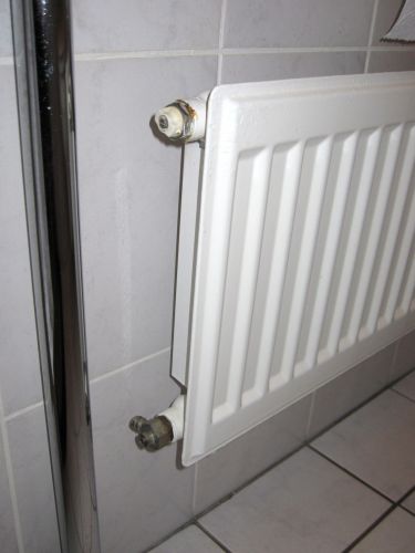

De afgelopen dagen constateer ik 's-morgens dat er aan de zijde van de ontluchtingsventiel van 2 radiatoren water is gelopen. Kan dit komen door de sterkere opwarming en afkoeling in deze winterse periode.? Of is er iets anders aan de hand ? :shock: Bij voorbaat dank voor reactie.

Ik probeer 2 afbeeldingen te uploaden maar de link hierboven werkt niet helaas. :( Ja ik heb de moer nog even wat vaster aangedraaid. Het is denk ik een aftapkraantje met een automatische ventiel?! aan de onderkant van de radiator. Ik kan overigens met een normaal ontluchtingssleuteltje het ventiel niet open of dichrt draaien. Dat past niet.
Een automatisch ventiel / ontluchtertje zit nooit onder aan de radiator, maar boven.
Onder is een aftapper.
Foto is wel nodig in dit geval.
Dan hebben ze waarschijnlijk de radiator ondersteboven geplaatst :D

het betreft de uitloop en ventiel(?) onder. Ik wacht op uw reactie b.v.d.
De bovenste is een ontluchtingsventiel en de onderste is een aftapper.
Het pijpje van de aftapper hoort naar beneden, dan is er een slangetje op te schuiven om het water te laten weglopen.
Bij bouwmarkt, ijzerwarenwinkel of installateur zijn passende sleutels te koop.
