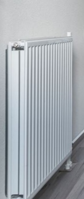

Over een aantal weken wordt er bij ons vloerverwarming geplaatst. Van tevoren moeten wij alle radiatoren zelf gaan verwijderen.
Kunnen wij deze radiatoren gewoon netjes afdoppen in de vloer, of moeten we leidingen gaan verwijderen of verleggen?
De verdeler van de vloerverwarming wordt in de trapkast geplaatst. Hoe kan deze verdeler aangesloten worden op de leidingen naar de cv? Want op dit moment zit daar natuurlijk nog niks.
Wij zijn echte leken en hebben geen idee hoe al het leidingwerk werkt. Moeten we de leidingen bij de radiatoren gewoon afdoppen of moet er meer gebeuren?
Wij willen niet voor verassingen komen te staan en voor onverwachte kosten.
Alvast heel erg bedankt!
Als u leidingen gewoon afdopt blijven die in het zicht zitten.
Overleg met de installateur hoe de leidingen en radiatoren het beste afgekoppeld/verwijderd kunnen worden, en vraag wat u zelf kunt doen.
Er mogen b.v. geen luchtbellen in de overblijvende leidingen komen te zitten.
Vreemd verhaal, dat u zelf al die werkzaamheden zou moeten uitvoeren. Zoiets kan in de regel worden verzorgd door de installateur die de vloerverwarming komt installeren.....
U kunt de buizen afdoppen onder het niveau van de vloer, zodat ze nadien helemaal niet meer zichtbaar zijn.
De aanvoer- en retourleiding t.b.v. de nieuwe verdeler zou toch ook door betreffende installateur kunnen worden aangelegd?
Ik zou toch maar eens goed bekijken met wie u in zee gaat m.b.t. de installatie van uw vloerverwarming.....
