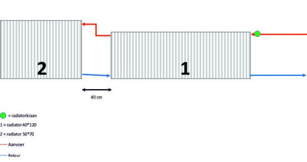

Ik heb een vraagje over het aansluiten van radiatoren op mijn toekomstige studeerkamer.
ik zit met op 1 wand een laag raam en op de andere kant een erg kort muurtje.
Ik heb nog 2 radiatoren liggen van voor de verbouwing.
1 van 40 * 120
1 van 50 * 70
onder het raam zou die van 120 cm geplaatst kunnen worden op het korte muurtje die van 70cm.
tussen de 2 radiatoren zit ongeveer 40 cm "om de hoek"
de radiatoren komen dus bijna haaks op elkaar te staan.
kan ik deze volgens bijgevoegd schema aansluiten?
Ja, dat kan. Op het hoogste punt moet de boel ontlucht kunnen worden dus de linker radiator moet een ontluchter krijgen.
op afstand is niet te zeggen:
- of de radiatoren genoeg capaciteit hebben voor de ruimte
- of de radiatoren aan beide kanten aansluitpunten hebben
en of u handig genoeg bent om dit te doen. :lol:
