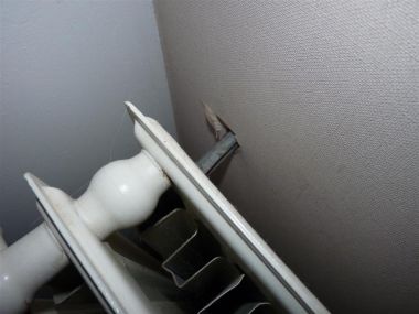

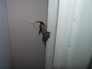

Radiatorbeugel (oude type, is voor de radiator vast te houden zodat die niet omvervalt) is wat los gekomen.
Nu kan ik de beugel 1 cm bewegen maar er niet uithalen.
Wat is de beste oplossing om dit te verhelpen?

Volgens mij zijn dit twee verschillende beugels waarvan men van elke
een deel gebruikt heeft. Draai gewoon de schroef/bout los, haal het voorste
gedeelte er af en draai (beweeg en trek) het andere gedeelte uit de muur.

Is het niet mogelijk dit vast te zetten met bv een soort cement of beton?
Ben niet thuis in die materie.
Bullseye
Inderdaad met snelcement kan dit lukken

Wat is het voor muur?
als de plug er zo uitkomt, is het ook geen heel harde muur,
groeten b
Pinokkio
Het is een rode baksteen muur.
Er is geen plug aanwezig.
Neesje
Dit zijn inslagconsoles, deze worden zonder plug ingeslagen.
Pinokkio
Bedankt alle, met snelcement zal het zeker lukken.
