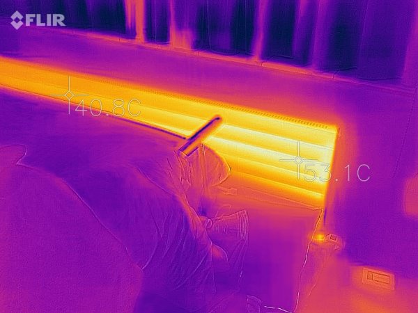

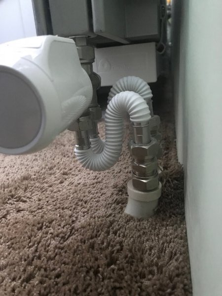

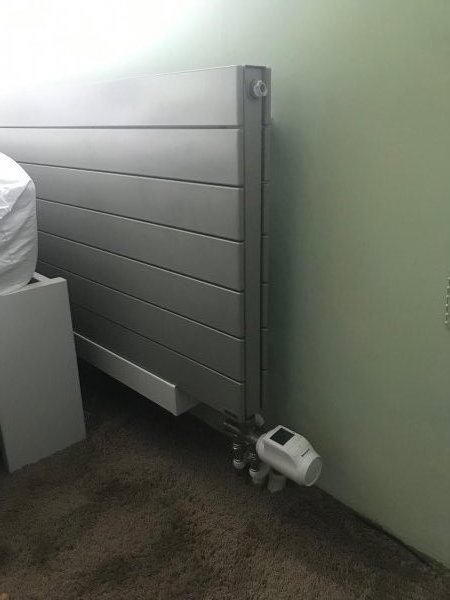

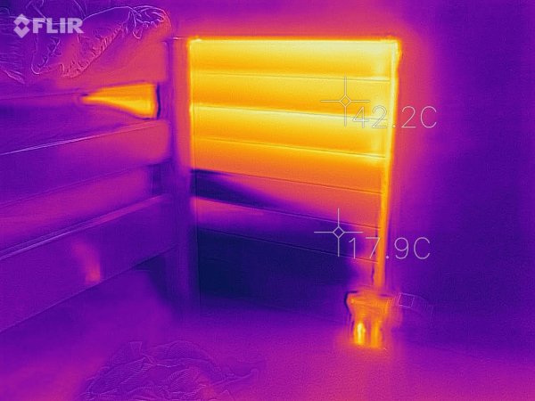

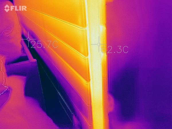

Een radiator die uit de woonkamer is gekomen heb ik vorig jaar opgehangen in de slaapkamer. Echter het ding wordt niet goed warm. Als ik alle radiator dicht zet en alleen deze volledig open (knop er even af), dan nog duurt het heel lang voordat het ding warm wordt. Rechts bij de aansluiting wil het nog wel, maar de linker helft en zeker de onderkant wordt gewoon niet warm, zie foto's.

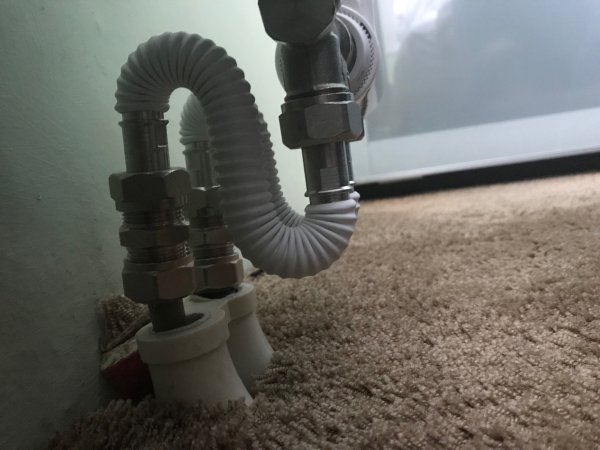

Ik vermoed dat het geknutsel met de aansluiting onderin de boosdoener is, doorstroming minder? Maar hoe zou ik dat kunnen aanpassen.
Is het een idee om gewoon links onder een uitgang te gebruiken zodat de doorstroming beter wordt.
Radiator hangt goed op afschot en er zit echt geen lucht meer in.
Na een half uur...

Er kan in de flexibele leiding bovenin lucht blijven zitten die je er haast niet uit krijgt.
Radiator hoger hangen zodat je die zwanenhals kwijt raakt.

Het kan zijn dat de radiator uit de woonkamer door de grootte meer vermogen kan
leveren en daarom ook meer flow (hoeveelheid water) nodig heeft.
Als de leidingen, het ventiel of de verdeler daar niet
op berekend zijn dan zal het afgegeven vermogen minder zijn.
Ook helpt het niet mee als je er een (namaak) DBE setje onder hangt die koude lucht door de radiator blaast.
De retour temperatuur zal zakken, en eigenlijk moet er dan ook meer water door de radiator gaan lopen om het extra vermogen wat er daardoor uit zou moeten komen te kunnen leveren.

Voor een goede werking is het altijd van belang om het hele systeem in balans te krijgen.
Overal voor zover mogelijk dezelfde delta-T
(verschil temp. tussen aanvoer en retour)
Door iedere radiator de juiste flow
(inregelen)
En overal de juiste grootte radiator of convector in verhouding tot het warmteverlies van de ruimte.
En inderdaad heel goed uitzoeken of de flexibele aansluitbochten niet teveel weerstand opleveren.
(zijn ze geschikt voor verwarming?)
Ik zou eerder iets maken twee knietjes 15mm-1/2"of zo.
