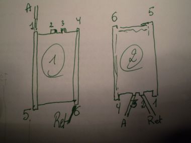

Dag Allemaal,
Heb deze radiator opgehangen. toevoer en retour worden warm zowel als de eerste drie bovenste buizen. Verder blijft hij koud.
Ontluchter zit beneden rechts maar dan aan de achterzijde van de radiator.(5)
Hij zou normaal moeten ontluchten op de automatische ontluchting op de bovenste radiator van deze leiding.
Wat is de reden dat deze niet warmt? Moet er op 1 en 4 aangesloten worden ipv 2 en op 3? Of wat moet ik doen om optimal warm te krijgen.
met dank
andres
Inderdaad omdraaien of aansluiten op 1 en 4 en dan ook in de retour een stijgbuis monteren; deze zorgt ervoor dat het koude water onderin de radiator wordt afgevoerd.
Officieel zit deze onderste boven.
Nu is het wat lastig om een stromingsbuis toe te passen, maar als je 1 en 4 gerbruikt met stromingsbuis en 2 en 3 afdopt zal hij zo wel functioneren.
Echter de nu bovenste buis zal niet warm worden (er zit een schotje tussen 2 en 3), beter dan dat enkel de eerste 3 warm worden toch?
De ontluchter hoort inderdaad boven te zitten, die kan je naar punt 2 en/of 3 verplaatsen

Dag, bedankt........maar zouden de volgende mogelijkheden ook kunnen...
a. Op 4 een ontluchting zetten zodat eventuele lucht eruit kan dan moet het toch lukken met toevoer in 2 en afvoer in 3. Of zie ik dat niet goed? Dit om te vermijden dat de buizen verlegd moeten worden.
b. kan ik ook vb een automatische ontluchter plaatsen op de 15 retourleiding ( net boven het systeemplafond ) en dus niet in 4 m.a.w gaat die dan op die plek geplaatst ervoor zorgen dat geen lucht in de radiator ophoopt?
c. of zeg je , neen, ik moet 1 als toevoer en 4 als retour gebruiken met ontluchting op 3...dan moet ik de buizen verleggen.
Graag nog even een toelichting,
dank alvast
dinjens
Wat betreft a en b, nee, het is geen luchtprobleem.
Als er al lucht in de radiator zat is dat bovenin, en daar wordt hij wel warm.
Ontluchten op een hoger punt zoals u eerder schrijft kan prima.
1 en 4 of andersom gebruiken werkt, maar alleen als u een stijgbuis in de radiator monteert, die kan het beste in de aanvoer zitten.
Koud water is zwaarder dan warm water, daarom wil het warme water nu niet naar beneden toe. Met een stijgbuis (in dit geval omdat u de radiator andersom heeft gemonteerd is dat eigenlijk een "daalbuis") kunt u het warme water naar een van de twee onderhoeken dwingen.

Je moet een stijgbuis hebben die speciaal voor dit doel gemaakt is. Hij moet namelijk op de retourleiding aangesloten worden en dat lukt met een willekeurig stuk buis niet (of moeilijk).
Je kunt het beste de afvoer verplaatsen. De afvoer hoort namelijk onderaan te zitten (omdat het koudste water daar zit) en met een stijgbuis in de afvoer zit je afvoer feitelijk onderaan. Je aanvoer blijft gewoon bovenaan. Voor de symmetrie zou ik de aanvoer van 2 naar 1 zetten.
Ik zou contact opnemen met de fabrikant van de radiator; die heeft ze vast wel.
Dank. Ik ga ervan uit dat er een stijgbuis inzit , immers geschikt om te hangen zoals op bijgeschetste positie 2.
Ik heb alles in gereedheid gebracht om hem te hangen als in positie 2. Ik wil 3 als Aanvoer gebruiken en 2 als retour. Kan dat/althans zal ie dan warmen?
Ja. Een stijgbuis zal er overigens niet in zitten. Is ook niet nodig, omdat warm water vanzelf stijgt. Een stijgbuis is bedoeld om koud water omhoog te krijgen.
