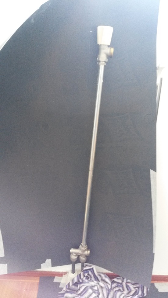

Alle radiatoren in mijn appartement zijn een aantal maanden geleden verwijderd ivm stucen van de muren. Ik wil ze nu weer aan de muren gaan hangen en aansluiten.
Bij iedere aansluiting is de voetventiel en kraan gesloten, dus was het mogelijk om ieder radiator afzonderlijk af te tappen zonder om het systeem als geheel te laten leeglopen.

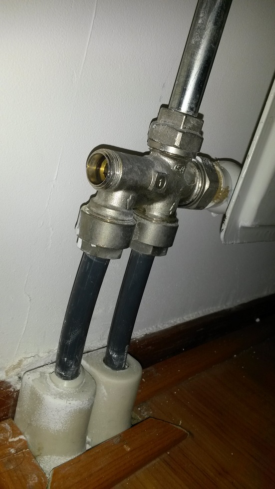

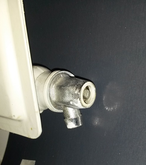

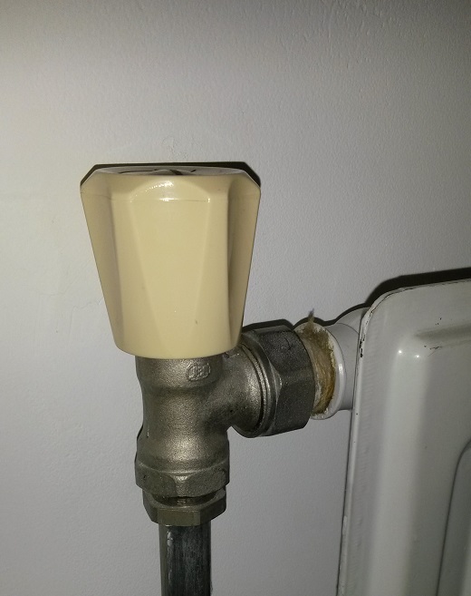

Eerst wat foto's :
Ik heb nu 2 radiatoren aangesloten, de rest nog niet. Ik merk dat ik 1 radiator met water kan vullen, maar niet de andere. Beide radiatoren bevinden zich in dezelfde kamer.
Hier zijn de stappen die ik heb uitgevoerd (hetzelfde voor ieder radiator) :
1. Ik heb de radiator ophangen aan zijn beugels.
2. Ik heb beide aansluitingen (aanvoer/toevoer) aangekoppeld.
3. Ik heb de voetventiel (H-blok) volledige opengedraaid.
4. Ik heb de ontluchtingsventiel opengedraaid.
Het systeem stond onder al onder druk (2 bar).
Nu het verschil :
Bij radiator 1, als ik de radiatorkraan volledig open, hoor ik geen geluid van instromende water. Ik merk ook geen daling van druk in het systeem. Er komt ook geen lucht uit bij de ontluchtingsventiel bovenaan de radiator.
Bij radiator 2, als ik de radiatorkraan volledig open, hoor ik meteen het geluid van water die instroomt. Ik merk ook een daling van druk in het systeem (niet veel, maar toch). Er komt lucht uit bij de ontluchtingsventiel. Naderhand komt er water uit bij de ontluchtingsventiel bovenaan de radiator. Dus wordt de radiator volledig gevuld met water.
Mijn theorie is dat de kraan / toevoer bij radiator 1 niet (goed) werkt. Ik heb de theorie op 2 manieren bewezen :
Methode A : Zet de ketel aan. Dan zie ik dat radiator 1 niet warm wordt (ook niet de leiding die onder de radiatorkraan zit). Radiator 2 wordt meteen heet.
Methode B : Zet de ketel uit. Tap beide radiatoren af. Bij radiator 1 komt weinig water uit, bij radiator 2 veel meer. Na het aftappen heb ik nog even de radiatorkranen volledig open gemaakt (met de aftapventiel ook open). Bij radiator 1 blijft het druppelen, maar bij radiator 2 spuit er meteen water bij de aftapventiel uit wanneer ik de radiatorkraan open doe.
Zou het aan de kraan bij radiator 1 liggen? Of is er misschien iets anders fout waardoor er geen of weinig water bij deze radiator komt? Ik merkte bij het openen van de kraan dat het hakerig gaat, soms kan die even niet verder open, tenzij je hem eerst weer een stukje dicht draait...
Je voetventiel staat nog dicht, draai met een passende imbussleutel de afsluiter op de laatste foto open en je probleem is opgelost.
John
Hoi John, dank voor je reactie. Ten tijde van de foto, was ik al aan het experimenteren om achter te komen wat nu fout gaat (heb de radiator weer afgetapt). De voetventiel stond wel open toen ik de radiator proberen te vullen, zie mijn stappenplan hierboven. Ik herhaal het even voor de duidelijkheid :

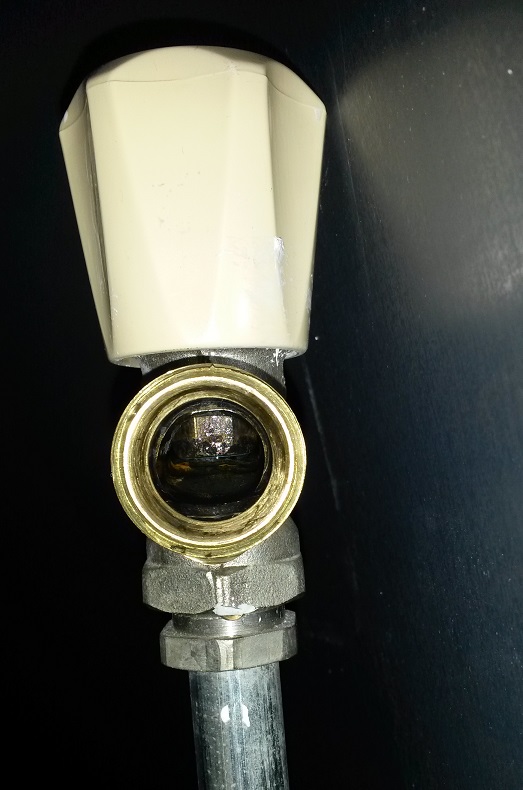

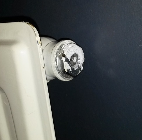

Ik heb de radiator weer afgetapt en verwijderd. Hier is nu de nieuwe situatie :
Uiteraard is de onderblok nu dicht, en ook de kraan.
Vervolgens heb ik voor de zekerheid het systeem weer naar 2 bar opgevuld.
Nu heb ik de volgende tests uitgevoerd :
1. Kraan opengedraaid. Er komt niets uit. Ik heb even een foto gemaakt van de binnenkant van de kraan, de cilinder/zuiger gaat gewoon op en neer als je de kraan open/dicht draait, en de ventiel opent zo te zien.
2. Onderblok volledig opengezet (dus met inbussleutel). Er druppelt nu een beetje water uit de onderste aansluiting (waar de radiator normaliter aangesloten zou zijn) :
Ergens moet er toch nu water gaan uitspuiten als ik alles zo open heb gezet? Het systeem blijft echter nog rustig op 2 bar, en er is nergens water te zien....

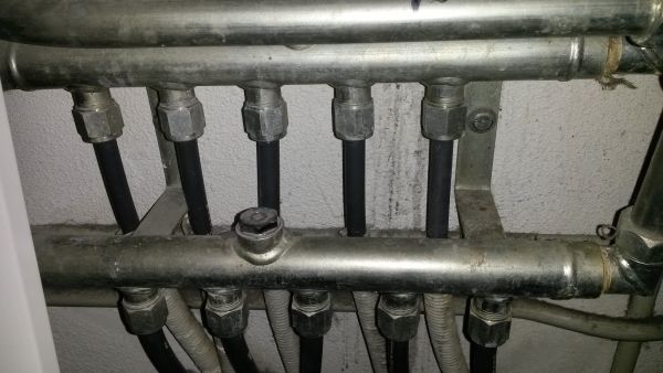

Misschien ook goed om te melden : de radiatoren zijn allemaal in parallel aangesloten, dus ieder heeft zijn eigen aan / afvoer naar de ketel :

Dank voor de tip. Ik heb even gecheckt : er zijn 5 radiatoren op de benedenverdieping. Er zijn ook 5 aanvoer aansluitingen op de verdeler, en ook 5 afvoer aansluitingen op de verdeler :
Ik twijfel of er 2 in serie zijn. Ik heb nu alle radiatoren op de bendenverdieping aangesloten, alles opengedraait. 2 vult niet met water, de rest wel.
Ik ga echter de advies opvolgen van de andere mensen die gereageerd hebben: eerst ook alle radiatoren op de bovenverdieping aansluiten, en dan alles openzet. Wellicht is er een fout in mijn installatie gemaakt 30 jaar geleden toen de CV geinstalleerd is. Wie weet !

Hmmm 9 radiatoren
5,slangen op de verdelers.
RaRa wat is er aan de hand
Zijn de onderblokken ook ven er van af geweest?
Die 5 zijn op de begane grond. Waarschijnlijk is er op de verdieping nog een verdeler met 4 aansluitingen.

Ingmar89, je opmerking klopt. Er zijn 5 radiatoren op de benedenverdieping, en 4 op de bovenste etage. De foto van de verdeler geeft alleen die van de benedenverdieping weer, bij de ketel. Op de bovenste etage is er dus nog een verdeler.

Vervolgens het systeem afgetapt en onderblok verwijderd. Onderblok onder kraan uitgespoeld en getest door water bij de ene kant te laten inlopen, en dan weer bij de andere kant. Er komt overal water uit, hij is helemaal open (toevoer en afvoer). Ook de radiatorkraan is open, laat water gewoon volledig door.
