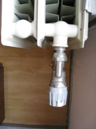

Zo ziet een voetventiel er uit, kan ook haaks in plaats van recht zijn.

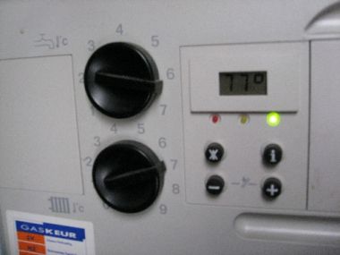

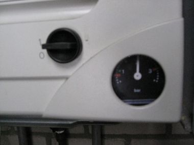

Hierbij een aantal foto's van de ketel (Vaillant) met de instellingen. Er zit geen thermostaatknop op, alleen een draaiknop. Zowel boven en onder de radiator ontlucht.
Trek de grijze knop er eens af en dan met een passende sleutel de zeskant van de kraan losdraaien.
Dit is namelijk een kraan waar een thermostaatkop op past en het zou zo maar kunnen zijn dat het binnenwerkje vastzit.
Dit is soms te verhelpen om er met een klein hamertje op te tikken.
Ook kan de kop verkeerd gemonteerd zijn.
Probeer eerst maar eens het geheel te scheiden en dan eens kijken wat er gebeurd, daarna graag even laten weten of het geholpen heeft zodat ik je verdere instructie kan geven.
Met de zeskante moer bedoel ik de moer die nu nog net zichtbaar is onder de grijze knop.

Die keteltemperatuur kan bij iedereen verschillend zijn.
Bij mij staat hij begrenst op 50 graden en is de afgelopen week ook niet hoger geweest dan 45 graden, ook niet bij -12.
De meeste zullen het bij dergelijk lage temperaturen niet warm krijgen, dit ligt aan het wel of niet overdimensioneren van je radiatoren of in mijn geval goed isoleren en het oververmogen behouden met een lage cv temperatuur.
Het probleem moet gezocht worden in de doorstroom van de probleemradiator, de rest van de radiatoren die mischien te veel krijgen en mochten alle radiatoren hetzelfde doen als het probleem dan is het pompvermogen te klein of te laag ingestelt.
