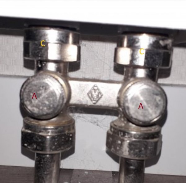

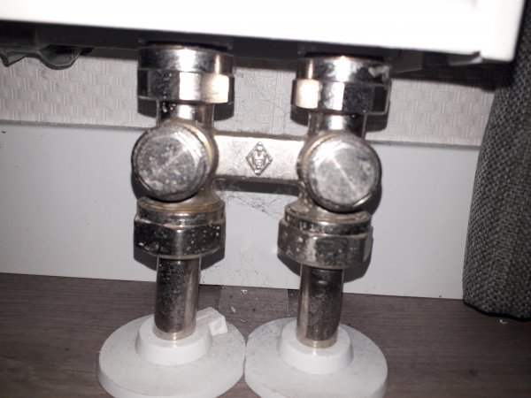

Ik wil graag tijdelijk de radiator verwijderen ivm behangen.
Op onderstaande foto ziet u de aansluiting vam de radiator.
Watvoor stappen moet ik ondernemen om de radiator te kunne verwijderen?
Alvast bedankt!
Henk253
Je draai de voorste doppen er af (A) daar achter bevind zich een imbus of een schroef deze draai je geheel dicht met de klok mee aan beide zijden.
Daarna laat je radiator leeg lopen via een aftapper als radiator leeg is kan je de koppelingen (C) los draaien en radiator verwijderen.
