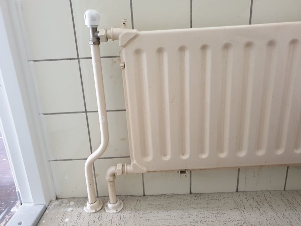

Kan iemand mij advies geven over het ontkoppelen van onze radiator? Welke stappen moet ik hiervoor doen? Alvast bedankt!
Alleen ontkoppelen of ook weghalen en de leidingen afsluiten?
Waterdruk van de c.v. af halen, de grote wartels losdraaien, die kunnen behoorlijk vast zitten, gebruik een bahco, geen waterpomptang o.i.d.
Meet exact uit waar de schroefgaten zitten van de ophanging van de radiator, anders vindt u die niet terug, de schroef erin laten zitten en de tegelzetter vragen een gaatje op het goede punt in de tegel boren kan ook.
