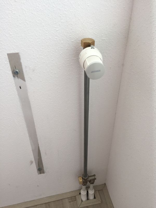

Beste leden,
Ik ben nieuw op dit forum en ook niet de klusheld van Nederland. Simpele zaken lukken me nog wel, maar hierbij zou ik toch graag wat assistentie willen!
Wegens lekkage (welke inmiddels verholpen is) moet mijn wand opnieuw geschilderd worden. Het zou fijn zijn als achter de radiator gelijk meegenomen zou kunnen worden. Hiervoor moet ik de radiator natuurlijk afkoppelen.
Ik heb gezocht hier op het forum en op youtube, maar kon niet vinden wat op mijn situatie lijkt. (2 buizen naast elkaar uit de vloer..)
Om het niet te hoeven beschrijven heb ik wat foto's gemaakt van de situatie. Mijn concrete vraag:
Wat moet ik doen om deze correct te kunnen verwijderen :oops:
Alvast mijn hartelijke dank voor jullie hulp!
1 Zeskanten dopje van de onderaansluiting afdraaien.
2 Met een imbussleutel de imbusschroef die hieronder zit dicht draaien, tel het aantal slagen en noteer dat zodat je hem later in dezelfde stand kan terug zetten.
3 Radiatorkraan dicht zetten.
4 Ontluchter opendraaien.
5 Bakje onder de aftap linksonder en de radiator aftappen tot hij leeg is.
6 Radiator verwijderen
Muur verven.
a Radiator weer aansluiten.
b Onderaansluiting weer openzetten
c CV systeem bijvullen
d Radiator ontluchten
e Radiator kraan weer open
f eventueel c en d herhalen

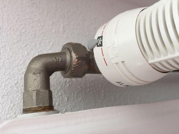

Dankjewel voor je reactie. Ik zal het zo dadelijk eens gaan proberen. Is het het meest handig om de radiator lost te schroeven van de thermokraan of onder aan de buizen?
Ik ben druk bezig en so far so good. Het lukt me echter niet om de koppelingen los te draaien. Deze ben ik nu goed aan het verprutsen... Nog tips hoe ik dit moet doen?
Met een goed passende verstelbare moersleutel. Dus niet met een waterpomptang oid zoals je nu doet aan de beschadigingen te zien. van boven bekeken moet je hem tegen de klok in draaien. Met een andere sleutel zorgen dat de kraan niet meedraait.
En denk erom dat dit soort thermostaatknoppen geen garantie geven dat ze goed het ventiel afsluiten onder te hoge druk aan perszijde.
De druk is anders aan beide zijden gelijk en hoeft allen de circulatie maar te stoppen.
Vr Gr en succes ermee
Het is gelukt. Goede tip van de druk, heb met koperen zegels de leidingen verzegeld en hierna het expansievat bijgevuld! Hartelijk dank voor de hulp! Binnenkort terugplaatsen zal hopelijk nog wat makkelijker gaan
