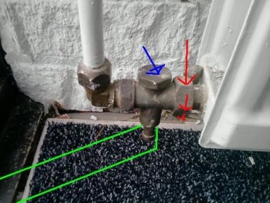

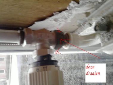

Deze radiator moet even van de muur om het wandje erachter opnieuw te bekleden met gipsplaat, glasvezelbehang en wat muurverf. Ik voeg foto's bij van de koppelingen. Ik kan niet goed uitmaken waar ik het makkelijkst de radiator afkoppel. Knop laten zitten als afsluiter en de radiator eraf halen? Het koppelstuk onderaan laten zitten? Kan je die ook dichtdraaien zodat de druk niet helemaal van het systeem hoeft? Of kan ik daar alleen water af laten lopen? Het liefst haal ik geen dingen los die nu met tape of hennep vastzitten. IIs die koppeling links (eigenlijk boven) de thermostaatkraan een knelkoppeling?)
Ik kan het wel loshalen en tijdelijk met knelkappen afsluiten ( het gaat om een paar dagen hooguit) maar als het makkelijker kan gebruik ik graag jullie tips.
Bedankt!

bij de rode pijl kun je hem losdraaien.
kraan wel even dicht zetten.
Aan het pijpje aan de onderkant een tuinslang zetten (groen)
Bij de blauwe pijl kun je hem open draaien en dan tap je de radiator af.
Bij de rode pijl kun je hem weer loskoppelen.
Als je er voor zit van boven naar beneden draaien.
Vervang de onderste kopeling aftapper door een voet ventiel.
Kun je altijd de radiator er af halen zonder dat je gehele systeem leeg moet.
als je die vervangen hebt door een voetventiel kun je het systeem vullen.
Kraan dicht en voetventiel dicht en je systeem kan het hele huis gewoon verwarmen .
en jij kan lekker door klussen.
Als je dan klaar bent radiator weer aansluiten en de kraan open draaien systeem vullen en verwarmen maar weer

Bedankt voor de hulp. Toch nog wat vragen:
Begrijp ik je nu goed dat als ik de tuinslang aansluit, de 'blauwe' kraan open dat dan alleen de radiator leegloopt? Dat vroeg ik me namelijk al eerder af, en het zou handig zijn. Maar ik kan me goed voorstellen dat ik met het opendraaien gewoon het hele systeem via de omhoog lopende buis laat leeglopen. Of zit daar een 'one-way-valve'in?
Een keer extra vullen vind ik niet erg, maar als ik het kan voorkomen dan graag.
Als ik de thermostaatkraan op nul draai en niet op de vorststand of zo, moet hij gewoon dicht blijven lijkt me. Of niet?
Het weer aankoppelen bij de rode pijlen gebeurt denk ik met wat teflontape?
Dank.
Rene de klusser
Specialist Bouw
Nee dat is een aftapkraan die laat dus de stijgleiding ook leeg lopen.
Daarom gaf ik aan een voetventiel aanbrengen.
Als de radiator er dan af is,kun je gelijk het systeem weer vullen.
en de moer/wartel zijn conisch daar hoeft geen teflon tussen.
En de kraan op nul is inderdaad dicht ik heb nog nooit meegemaakt dateen kraan spontaan open ging omdat het te koud was.
Barends
Da's duidelijk, precies de informatie die ik nodig had. Nou weet ik van tevoren wat ik losdraai. Dank je wel.

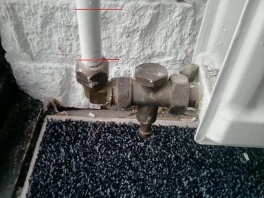

Henk253
Je kunt ook gewoon onderste gedeelte laten zitten kan je daar ook gewoon af tappen als het nodig mocht wezen later.
als het water er uit is kan je evt in de buis die omhoog gaat een ballofix er in plaatsen en kan je daar afsluiten.
evt ook in de aanvoer voor zekerheid :wink:
Rene de klusser
Specialist Bouw
Dat is een nog mooiere oplossing.
Daar heeft HENK volkomen gelijk in.
Plaats deze op de plaats van de rode lijnen.
