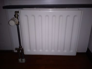

De bewuste radiator is overigens een grotere versie van deze:
Nu valt het me op dat de radiator aan de zijkanten en aan de onderzijde wél zo'n dun opstaand randje heeft. Zou het dan misschien een kwestie zijn van de radiator "ondersteboven" monteren, als er geen geschikt beugeltje kan worden gevonden? Hij heeft op alle vier de hoeken een aansluitmogelijkheid dus het lijkt erop dat dat kan...

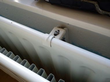

Je kunt de radiator aan de zijklant vastmaken met zo'n beugel:

Anders even kijken bij een plaatselijke installateur, deze hebben vaak nog wel "oude" beugeltjes liggen.
Raadzaam is dan wel om er 1 mee te nemen (van de radiator van de foto bijvoorbeeld).
