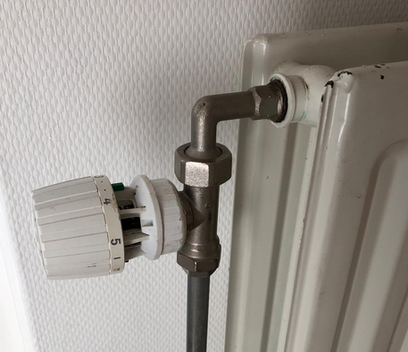

Ik heb ook een tweeplaats radiator met een Danfoss RA-N kraan en heb precies hetzelfde probleem, zodra de CV aanspringt om wat bij te verwarmen met lage temperatuur (35-40 graden) dan is het een flink lawaai. Een beetje ruisen ken ik wel, dat heb ik op meerdere plekken na het waterzijdig inregelen. Maar dit klinkt net alsof er heel veel lucht in het systeem zit, maar bij het ontluchten heb ik gelijk water. Dit is ook de enige radiator die zo'n kabaal maakt. De voorinstelling staat nu op 3. Als ik dit, terwijl ik het lawaai hoor, aanpas naar bijv. 7, dan is het lawaai gelijk verdwenen. Ik kan het dus één op één rijmen aan de uitleg van Cvolieboy.
Hoe haal ik die venturi eruit? Kraan demonteren en het plastic kapotboren?

De knop zit bij mij trouwens niet rechtstreeks op het kommetje van de radiator, er zit nog een haakse bocht tussen:
Dit is een vrij dun buisje (14mm buitendiameter). Zou het zin hebben deze constructie te vervangen door een Danfoss RA-N kraan die verkeerd haaks is? (EAN 5702420007854) gezien die een veel breder puntstuk heeft en het water dus minder hard in het kommetje spuit?
Kluskoppel
Zou het beter werken (qua geluid) om de Danfoss voorinstelling volledig open te zetten en de radiator af te knijpen via het onderblok?

Bij Thermostaatkranen weet je nooit hoeveel er open of dicht staan. Dus wat ik zou aanraden is, om een andere knop te demonteren zodat die open staat en dan de ketel aan te laten springen.
Als dat effect heeft zou je een AVDO kunnen monteren in een anders segment.

Ik kan bijna garanderen dat er toch lucht in zit, ook al krijg je het er misschien bijna niet uit.
Je kunt nog proberen om de moer van het staartstuk ietsje los te draaien en daardoor te ontluchten.
(oude handdoek om de kraan wikkelen!)
Dit kun je proberen met de pomp/ketel uitgeschakeld maar het werkt soms ook als de pomp draait.
Het blijft een kwestie van proberen op zoveel mogelijk manieren, zet evt. alle radiatoren open
en probeer het daarna nog een keer op alle ontluchtingspunten.
Een steentje in de leiding is ook mogelijk maar dan zou je meer een tikkend geluid horen.

Ja ik vermoed dat het micro luchtbellen in de installatie zijn geweest. Begin 2020 is de installatie compleet leeg geweest vanwege badkamerverbouwing. Hierna is de installatie weer gevuld, waardoor er veel lucht in heeft gezeten vermoed ik. Heb destijds al vele malen ontlucht op diverse plekken in huis, met weinig succes (kwam gelijk water uit). Denk dat inmiddels alle lucht eruit is gestookt, heb het geluid eigenlijk niet meer gehoord terwijl ik verder niets meer heb veranderd aan de installatie.
Mocht het geluid wel weer terugkomen dan overweeg ik nog om de thermostaatkraan te verwijderen en een normale handafsluiter terug te plaatsen. De thermostaatknop is op die plek eigenlijk niet nodig omdat de radiator in dezelfde ruimte als de kamerthermostaat hangt, dan wil je geen thermostaatknop (gaat mogelijk eerder dicht terwijl kamerthermostaat nog warmte vraagt).

Hallo, mijn dochter had dit probleem ook, het bleek dat de radiatoren scheef hingen, waardoor de ontluchting niet op het hoogste punt zat.
Heb toen de radiator bij de ontluchting omhoog gehouden en de lucht laten ontsnappen, toen was het probleem opgelost.
De thermostaatafsluiter heeft er niets mee te maken.
