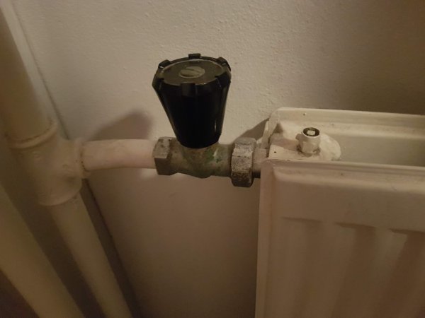

Goeiedag, bij 1 radiotor krijg ik de kraan niet meer in beweging. Heeft tot vorig jaar volgens mij wel gedaan.
Welke acties kan ik doen om deze weer tot leven te krijgen?
Is op een slaapkamer die ik wel eens wil open of dichtdraaien.
Zie foto
Doekje om de knop en met een waterpomptang de knop beetpakken en draaien. Niet te hard knijpen maar juist genoeg om niet door te slippen.
Als het heel hardnekkig is de schroef losdraaien. Dop er af en wat kruipolie op de as van de kraan. Even wachten nog even wachten
Dop eraf, schroefje er weer een stukje in draaien en met een bahco de kraan los draaien, met een bahco kunt u meer kracht zetten.
