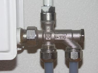

Ik heb nóg een vraagje voor de experts. Bijgevoegd een foto van het aansluitstuk aan de onderkant van de radiatoren, volgens mij Herz artikel nummer 1718611. Volgens informatie die ik op internet gevonden heb is dit ding instelbaar en afsluitbaar. Hoe werkt dat? Zit er een instelschroef onder het deksel aan de rechterkant? Kan ik dat deksel verwijderen zonder dat er water uit komt?
