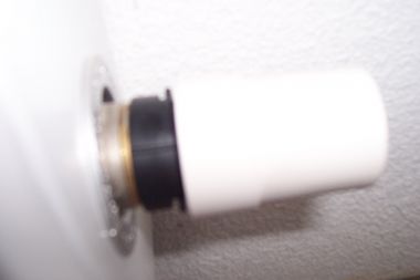

Radiator kraan dop demonteren.
Ik heb een vraag over een danfoss rad.kraan.Hoe kan ik de dop -het draai gedeelte demonteren. zie de foto.
Zonder gekkigheid, gewoon hard aan trekken, er zitten 3 plastic ribbels aan de binnenkant die de boel opsluiten.
