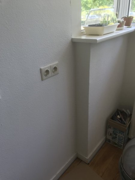

In ons net nieuwe huis (bouw 2000) gaan wij binnenkort de keuken vervangen. Onze nieuwe keuken gaat een andere opstelling krijgen en gaat met de korte zijde onder het raam komen. Echter zit op deze plek momenteel een radiator. Deze moet dus weg. We hebben al 1 van de oorspronkelijk 3 radiatoren permanent verwijderd in de woonkamer dus deze moet wel op een andere plek terugkomen. Op de foto is te zien waar deze nu zit en wij willen deze verplaatsen naar de verticale wand aan de linkerkant.
Ik heb een aantal vragen hierover en hoop dat jullie mij kunnen helpen.
Volgens onze berekeningen heeft de radiator die er momenteel zit ongeveer 3000 wat. Klopt dit? Afmetingen zijn h:60 b:120: d:16. Hij bestaat uit 3 convectoren als ik het goed zeg.

We gaan de leidingen aanvoeren vanaf de onderkant. Ze komen van rechts (langs de plint vanaf de oude radiator) en gaan dan een bocht naar boven maken waarna ik hem wil aansluiten. De leidingen nu zijn in de topvloer gegoten dus ik kan ze niet in de kruipruimte naar beneden trekken, tevens komt onder het raam de keuken dus veel van de nieuwe leidingen ga je niet meer zien.

Ja daar hebben we zeker aan gedacht. Onder de nieuwe radiator ligt alleen onze parket vloer die we willen laten liggen. Dat maakt het weer moeilijk. Wat ik wel zat te denken. Het muurtje op deze foto onder het raam is volgens mij gewoon gipsplaat met isolatie daarin. Ik kan denk ik vrij makkelijk flexibele leiding daar doorheen kan trekken zonder te veel kapot te maken (hoop dat we niks hoeven te stuken). Dan zien we maar een klein deel als de leiding eruit komt.

Op mijn laatste foto is dat muurtje te zien onder het raam. Dit klinkt gewoon als een gipsplaat muurtje met waarschijnlijk isolatie erin. Het plan is nu wellicht om vanaf de bestaande buizen die uit de grond komen (komt achter de keuken) flexibele leidingen aan te sluiten en deze dan door dit muurtje te trekken zodat ze aan de zijkant van de nieuw radiator uitkomen. Is dit wellicht een idee?
Het muurtje waar de radiator op komt is van kalkblokken en er lopen electra leidingen doorheen dus frezen is eigenlijk geen optie daar.
Op deze manier denk ik dat het wel een stuk mooier is. Denken jullie dat dit de isolatie in gevaar brengt en dat ik hier straks in de winter iets van ga merken? En zijn deze muurtjes hol van binnen met alleen maar isolatie erin? Met andere woorden, kan ik in een hoek een gat boren, de leiding er doorheen duwen en aan de andere zeiden de leiding weer via een gat eruit laten komen? Of zouden hier nog veel houten balken binnenin zijn bevestigd?
