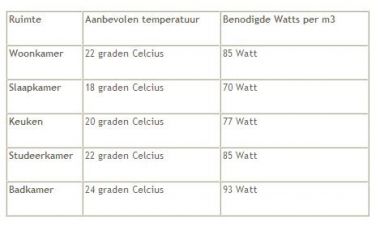

In mijn woning gaan de gaskachels eruit en ga CV installeren. Volgens de berekenig zou ik in de keuken en rad. capaciteit moeten hebben van zo'n 3,2 kW. De ruimte is 38 m3. Het is een oud huis (1930), wel dakisolatie en dubbel glas. Maar ik heb eigenlijk maar maximaal ruimte voor een radiator met 2885 Watt aan capaciteit. Gaat dit gevolgen hebben, of toch ergens ruimte maken voor extra radiator ? Graag hoor ik praktijkervaringen. In de andere vertrekken heb ik overal iets overcapaciteit zodat de ketel op lagere temp. kan branden. Alvast bedankt
Boudewijn 033
Gaat perfect, want voor de keuken houd men een temperatuur aan van 20 graden, en jij gebruikt in je berekening het vermogen van een woonkamer, waar 22 graden word vereist
38m3*77watt=2926watt

Op lage temperaturen stoken en een "ondercapaciteit" hebben in de keuken is het probleem alleen maar erger worden door de rest van de woning extra vermogen te plaatsen. Zeker een overcapaciteit voor je woonkamer waar de thermostaat zit geeft problemen.
Wat je werkelijk nodig hebt per vertrek kan enkel met een warmteverliesberekening en niet met een vuistregel van x aantal watt per m3.
Het mag mischien wat meer kosten maar ik zou je adviseren een warmteverliesberekening te laten maken. Enkel dan verloopt je temperatuur in je woning gelijk op en zit je niet met vetrekken die achterblijven of binnen no time bloedje heet zijn.

Neem een "gek" voorbeeld:
Neem een woning van 2,6 m3, ik zij al een gek voorbeeld, 1 meter in het vierkant en 2,6m hoog.
Als je alle verliesvlakken neemt en als voorbeeld zijn die ron om aanwezig heb je 12,6m2.
Als je 93 watt per m3 neemt heb je 242 watt nodig voor 2,6 m3.
242 deel je door je verliesoppervlak kom je uit op 19,2 watt uit.
Je verliest immers door je wanden, vloer en plafond en niet door de inhoud.
Als ik dezelfde berekening neem voor een woning van 6 bij 6 bij 2,6 m kom ik als volgt uit:
inhoud 93,6 m3.
Verliesoppervlakte 134,4 m2
Vuistregelvermogen 93,6 x 93=8705 watt.
vermogen per m2 beschikbaar om de verliesvlakken te dekken 8705/134,4= 65 watt m2.
Je ziet wel dat zo`n vuistregel spaak loopt hoe groter de kamer des te minder verlies oppervlak je in verhouding hebt.
Daarnaast heb je ook nog te maken waar het vetrek zit.
Een badkamer die rond om grenst aan verwarmde ruimtes zal nauwelijks warmte verliezen. een klein handdoekradiator kan al voldoende zijn om een grote badkamer warm te houden.

Je hebt gelijk, maar zoals eerder een poster aangaf, die vuistregel werkt in de meeste gevallen wel hoor. Ik heb er goede ervaringen mee in een 70-er jaren huis.
En monteer op alle radiatoren voetventieltjes, kun je de rest van het huis nog een beetje knijpen.
Je kunt voor krappe plekken vrij hoge radiatoren met drie platen krijgen, daar krijg je heel wat vermogen uit. Alternatief voor de keuken is verder een plintradiator; dat is een radiator die je onder de keukenkastjes monteert en die met een ventilatortje werkt. Ik heb een bloedhekel aan die dingen omdat je de muffe lucht vanonder je keukenkastjes staat te circuleren, en hij maakt herrie. Maar werken doet het wel.
