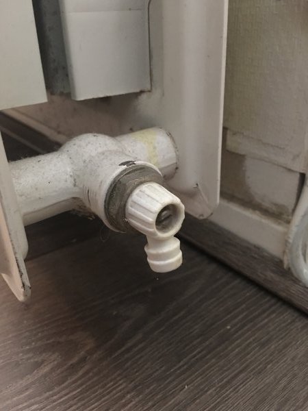

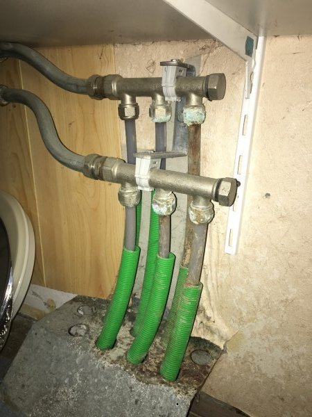

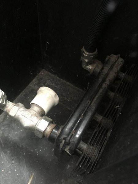

Ik wil mijn keukenradiator verwijderen omdat hij sowieso nooit aan staat. Ik heb hier op het forum al gelezen dat ik de stekker van de CV eruit moet halen en het systeem leeg moet laten lopen op het laagste punt. Nu heb ik op de beneden verdieping 3 radiatoren in de keuken en in de hal die ik allebei eigenlijk niet gebruik maar ook een convector in een convectorput. Die is dus eigenlijk het laagste maar daar kom ik nauwelijks bij. Volstaat het als ik de CV aftap in de keuken. Ik heb ‘flexibele’ leidingen in mijn vloer lopen vanaf een verdeler. Kan ik daar ook afdoppen of is het beter op de pijpjes die uit de vloer komen?
Ik zou de leidingen vanuit de verdeler uit de vloer trekken en bij de verdeler afdoppen.
Om er achter te komen welke leiding naar de keuken loopt zet je alle radiatoren behalve de keuken radiator dicht en dan zet je de verwarming aan.
De leidingen die warm worden zijn van de keuken.

Als ik de leidingen er bij de verdeler uit trek, krijg ik of een volgende bewoner er dan ooit weer nieuwe in?
De verdeler heeft 6 slangen voor 3 radiatoren dus ik neem aan een aanvoer en een afvoer leiding naar de keuken?
De volgende bewoner zal dat inderdaad niet meer, of bijna niet meer voor elkaar krijgen.

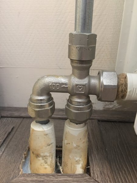

In dat geval dop je de leidingen af op de slangen of op het ventiel.
Dat zal in beide gevallen niet zo makkelijk zijn tenzij je precies weet welk type aansluitingen dit zijn.
(Ik ken deze Hertz ventielen goed, maar heb geen idee welke aansluitingen deze hebben)
Ik heb alleen de keukenverwarming aangezet maar van de onderste leidingen bij de verdeler werd er inderdaad maar één warm maar bij de bovenste werden er twee warm, dus nu weet ik nog niet welke ik moet afkoppelen.

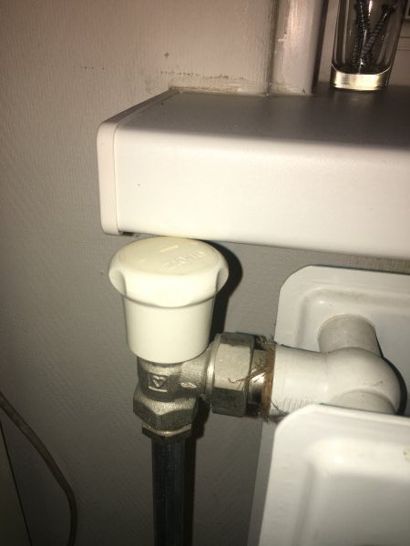

Een andere optie is dat de knoppen op de kranen niet afsluiten.
Kun je een foto sturen van een kraan met knop, ik denk dat ze grijs zijn.
