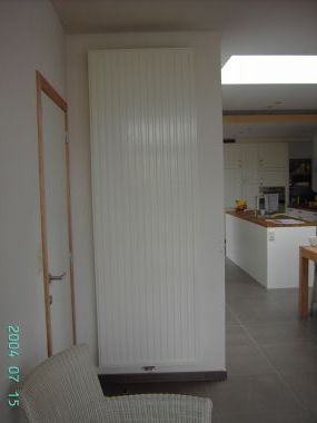

Radiator de voorste onderkant koud.
In onze aanbouw zijn ondermeer twee verticale radiators (2300 - 750 - 22) voorzien. Eén van de twee, die dichtst bij de ketel, komt maar voor de helft warm. De achterkant van de radiator is heel warm, terwijl de bovenste voorkant lauw is en de voorste onderkant koud. De tweede radiator, die het verst van de ketel gelegen is, wordt wel helemaal warm maar ook niet te heel vlug. Ik heb alles reeds meerdere malen ontlucht, keteldruk 1,5 is ook inorde en de rest van de radiators worden ook allemaal goed warm. De ketel (Renova F28E) kan 28 KW leveren voor 24 Kw radiators en is dus volgens mij zwaar genoeg. Ik heb wel de indruk dat wanneer ik de probleemradiator ontlucht er minder druk opzit dan op de andere verticale radiator met dezelfde afmetingen. De aansluiting is onderaan voorzien en alle leidingen zijn nieuw. De rest van de radiators in de woning worden wel heel warm. De thermostaat hangt in de ruimte waar de twee verticale radiators voorzien zijn.

Het betreft een Radson VR22C. Ik ga proberen om een foto bij te voegen

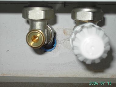

De aansluiting van de probleemradiator is uitgevoerd zoals die uiterst rechts op de eerste rij van het schema. De toevoer rechts in de midden en de afvoer links.
groeten,
Als het de radiator is die op de foto geplaatst is, dan zit volgens mij het retour ventiel (links) dicht gedraaid.
Is dit al eens helemaal open gezet, door de schroef helemaal naar buiten te draaien (links om)
En hoort hier eigenlijk geen thermostaat knop op te zitten aan het aanvoer ventiel(rechts)
Het lijkt op een afdek kapje wat er nu op zit.
Als je die er helemaal af kunt draaien, dan zou de kraan helemaal open staan.
Peter,
De inbusschroef, kant afvoer, staat wel degelijke helemaal open. Ik heb dit als één van de eerste zaken gechekt. Ik ga eens mijn radiatorkraan (gewone , geen thermostatische) afdraaien en terug zo'n afdekplaatje opsteken.
groeten,
