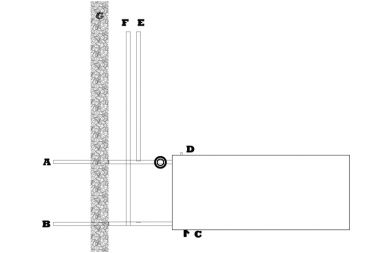

Radiator blijft koud (misschien helpt deze tekening)
Enkele maanden geleden heb ik dit probleem al gepost, (onder de titel "Automatische ontluchter met 2 schroeven) .
Alle suggesties heb ik toen opgevolgd maar dit heeft uiteindelijk niks opgeleverd.
Aangezien het mijn eigen werkkamertje is zou ik het toch wel graag opgelost zien :-)
Misschien helpt bijgaande tekening iemand om een oorzaak/verklaring te vinden.
Verklarende tekst bij tekening:
G: scheidingsmuur tussen 2 kamers
A en B: Hier zat vroeger een radiator die intussen afgekoppeld is. De buizen zijn nu afgesloten met een dop. Aan deze radiator zaten vroeger verder geen andere verbindingen.
F en E: Aan en afvoerbuizen die van de eerste verdieping komen. Beiden blijven koud wanneer ik de thermostaat opendraai. In de rest van het huis is het dan overal lekker warm.
D: ontluchting aan bovenkant van radiator. Als ik deze opendraai stroomt er koud water uit.
C: kraantje aan onderkant radiator. Als ik hier flink wat water aftap begint er na enige tijd (lauw)warm water uit te komen.
Verder:
* Radiatorknop werkt goed (stift gaat goed op en neer)
* Ook als alle andere radiatoren dicht staan wordt deze niet warm?!

En als je bij A en B de afdichtdoppen even een beetje los draait komt er daar dan lucht of water uit? Wellicht zit er een enorme luchtbel in de aanvoerleiding.
Als dat niet helpt het systeem maar eens leeg halen en de kraan en radiator controleren op verstopping. Als je dan toch de boel los hebt zou ik zo wie zo de T stukken naar A en B vervangen door een knietje en de loze leidingen weghalen.

Dop een beetje losdraaien? Niet doen...
Niet alleen kans op een groot waterballet, maar ik kan het je zelfs garanderen.
Enige oplossing is het systeem aftappen, en de radiatorkraan demonteren.
Het probleem zit zeer waarschijnlijk toch daar.
