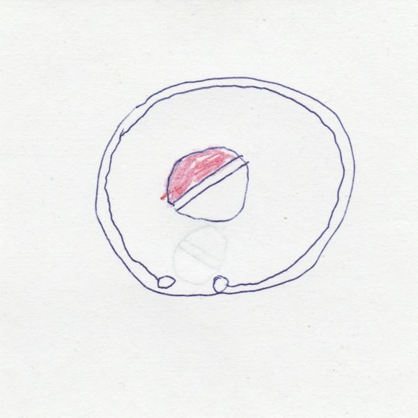

Hallo;
Ik probeer mijn radiator af te koppelen, maar krijg het voetventiel niet dicht. er zit geen inbus in, alleen een ronde schroef met een rood vlak, die oneindig draait, en een soort veer ring tegen de zijwand Moet die eruit?
Gr Ronald
Er zit een schroefdop geheel rechts op het ventiel, hieronder zou meestal een inbus moeten zitten maar bij jouw dus een schroef, deze mag er niet uit en is dus lam
Wat je dan doet is de cv installatie leeg laten lopen en dan met een nieuwe vuilniszak aan de linkerkant zeer geduldig het overtollige water uit de radiator laten lopen via de aftapper.
Zit er geen aftapper dan zit er een 1/2" plug.
Deze voorzichtig los draaien met de vuilniszak eronder en langzaam laten leeglopen.
Zitten er meer radiatoren aangesloten op een bovenliggende verdieping dan is het verstandiger om eerst een radiator zo laag mogelijk te laten leeglopen, of op dezelfde wijze of met een slang op de aftapper of een bakje eronder.....al met al een tijdrovend klusje, heb zo al 100derden radiatoren moeten aftappen en het blijft k.t
Deze schroef met het rode vlak is bedoeld om het ventiel in te regelen.
Je kunt deze dus niet gebruiken om het ventiel af te sluiten.
