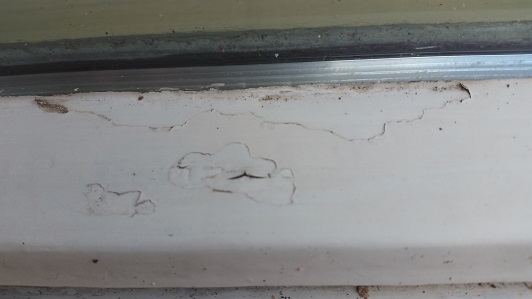

Ik heb een houten kozijn waar veel regen op valt. De onderdorpel van het kozijn is een soort van ventilatie lat. Op deze lat blijft vaak water staan en/of laat de verf altijd eerder los met alle gevolgen van dien.
Wat kan ik het beste doen om deze wat langer netjes te houden? Ik ga hem komend weekend kaal schuren zodat alle loslatende verf e.d. eraf is en wil hem dan opnieuw in de lak zetten.

Ik heb idd over een neuslat nagedacht maar daar zit 1 nadeel aan en dat is dat ik dan vanuit binnen tegen de achterkant van die lat zit aan te kijken.
Nee dus dan heb ik het blijkbaar mis hoe ik het moet plaatsen. Ik moet die lat die er nu in ligt dus eerstverwijderen en dan een nieuwe plaatsen en afkitten e.d.
Ik heb van iemand begrepen dat er nu een ventilatielat op ligt. Hoe gaat dat in zijn werk? Loopt een neuslat aan de bovenkant schuin af?
De neuslat volgt ook de schuinte van de onderdorpel.
Plaats anders eens een foto.
Waarschijnlijk is de lat aan de onder/binnenzijde niet goed in de grondverf gezet. Hierdoor gaat deze onder invloed van vocht uitzetten en weer krimpen. En daardoor laat de verf eerder los.

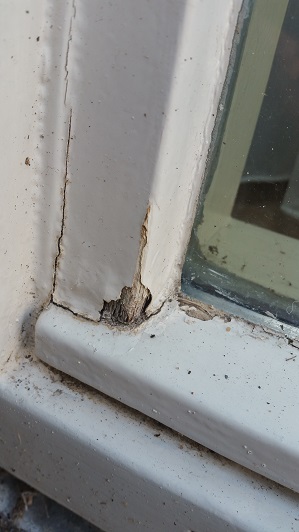

Hetzelfde zie je bij het onderstuk van de verticale glaslat: ook niet goed afgewerkt, en ook hier bladdert de verf af.
Dat helpt maar tijdelijk. Ik zou de liggende in zijn geheel verwijderen, en rondom behandelen.
