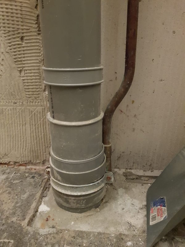

Hieronder een foto van de huidige situatie waar het Y-stuk tussen moet komen:
Die y-stuk kan wel retour je moet 90 graden hebben voor wc aansluiting.
Ook hebben ze een beugel geplaatst onder de exspansie stuk en 2 stukken pvc buis boven en onder gelijmd om te zorgen dat ie niet verzakt.
Je zult onder de vloer moeten kijken waarom ie verzakt dan.
is er geen nieuwe aansluiting mogelijk vanuit onder de vloer?

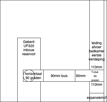

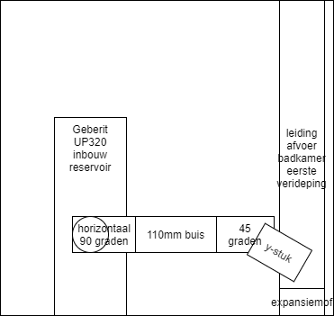

Mijn idee was om vanuit het inbouw reservoir de leiding horizontaal naar rechts te laten aflopen en dan aan te sluiten op het y-stuk(met een extra 45 graden bocht) op deze leiding. Maar dit is niet aan te raden dan als ik het zo hoor? Of bedoeld u dat ik op deze buis een T-stuk met 90 graden moet aansluiten? Na veel lezen op internet had ik namelijk het idee dat je geen 90 graden hoeken in je toilet afvoer moet gebruiken ivm verstoppingen.

Ik begrijp wel dat het voor je gemakkelijk is, maar ik heb de ervaring dat het dan verkeerd gaat.

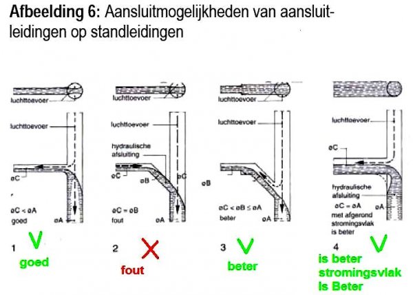

90 graden t-stuk op een standleiding heeft te maken met lucht zie voorbeeld
Je kunt zelfs ook nog een sprongbocht toe passen voor je hang wc.
Sprongbocht voor inbouwreservoir
Bedankt voor de uitleg toch goed dat ik het hier nog even nagevraagd heb. Dus als ik het goed begrijp zou ik 90 graden moeten toepassen als ik dit zo zou willen aansluiten op een standleiding. Ik snap nog niet helemaal het verschil tussen 2 en 3, is dat de buisdikte? Zover ik op internet heb gevonden is 110mm goed voor een toilet.
Het boren zou in principe wel kunnen maar is natuurlijk meer werk dan deze oplossing. Maar als dat echt beter is ga ik dat overwegen. Zorgt zo'n sprongbocht niet voor een slechtere afvoer dan 110mm buizen gebruiken aangezien deze er heel plat uitziet?
Bij 2 is het een 50 mm aan sluiting en bij 3 is het een 75 of groter waar een verloop in zit.
Maar als je een 110 neemt is zelfde effect als bij de 50 hij sluit hem af en komt geen lucht bij.
Je standleiding in je huis gaat door het dak heen naar buiten hier komt lucht bij en als je wc door trekt stroomt het weg.
Maar als er geen lucht bij komt blijft het hangen het water zodat je closetpapier niet weg wil uit je pot.
Een hang wc word tegenwoordig al aan gesloten op een 90mm buis.

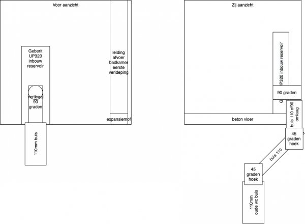

Bedankt. Dus als ik het goed begrijp zou het volgende goed werken:
En de andere oplossing zou zijn een gat boren(vloer is inderdaad een stuk minder dik dan ik had verwacht(14cm totaal, 4cm smeervloer en hieronder een stuk beton en daaronder piepschuim). Dus misschien dat dat met mijn boorhamer door rond om te boren ook wel lukt.
Dit zou dan op de volgende manier aangesloten kunnen worden:
De bovenste is het eenvoudigste denk ik doordat ik niet hoef te boren maar welke van deze 2 is aan te bevelen of maakt dit niet veel uit?
De bovenste zit je met je exspansie stuk als de t-stuk daar boven komt ie te hoog uit of je wilt graag op 55cm hoogte zitten met je pot.
Ook zit daar een beugel dit hebben ze gedaan omdat leiding kan zakken.
Ik zou gewoon eens onder de vloer een foto maken om te zien hoe je constructie is als daar een betonbalk zit.
