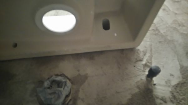

Beste klussers,
ik sta op het punt om mijn toilet te gaan betegelen, alleen ben ik nog niet uit over de aansluiting van de waterleiding op de kraan van de wasbak. De waterleidingen in mijn huis zijn van pvc, 12 mm. Nou zou ik de kraan van de fontein aan willen sluiten maar waar vind ik een overgang voor pvc naar schroefdraad. Daarnaast vraag ik me nog af hoe ik dit netjes met een rozetje af kan werken, aangezien het ook wel in het zicht komt.
Iemand hier ervaring mee?

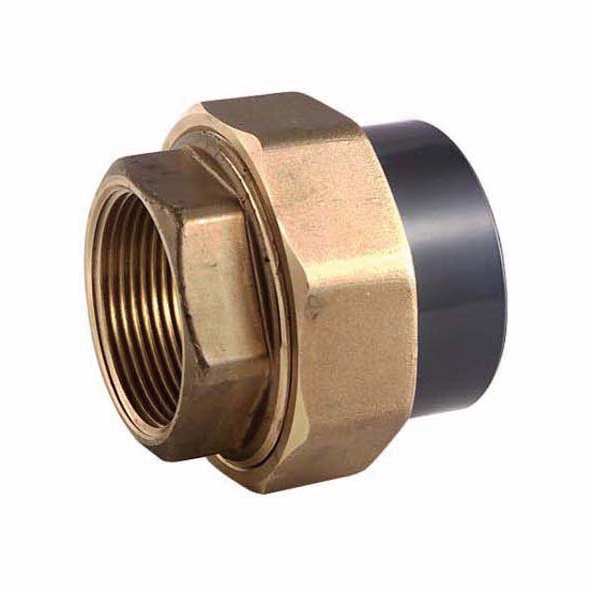

Ik denk het gevonden te hebben, volgens mij moet onderstaande het zijn. De koppeling lijm ik op de pvc buis. Vanuit de binnendraad kan ik het oppakken met flexibele leiding en afwerken met een rozet.
Gebruik wel pvc lijm welke kiwa keur heeft griffon T88 of tangerkit.
Bis ontvetten en in lijmen, overtollige lijm verwijderen. droogtijd per bar +/- 1 uur afhankelijk van de temeperatuur maar de verwerkingsvoorschriften staan op de bus lijm.
