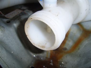

Ik heb nooit een schuifmof gezien maar misschien is het handig om er nog wat bij te vertellen. Het pijpuiteinde-gat van de ibc is ongeveer 48 mm. Dat is te groot voor een 40 mm (buitenzijde 43), dan houd ik ongeveer 5 mm over. Maar met een stuk wat op de 40 mm gaat (om 40 mm buis met elkaar te verlengen) blijft er nog 1 mm ongeveer over. Redelijk mooi op elkaar. Maar dat moet wel verlijmd worden of iets dergelijks.
Ik heb geen mogelijkheid om een stuk pijp erop te klemmen bij mijn weten. Er zit schroefdraad op het pijpuiteinde dus iets erover zetten is bijna niet te doen.

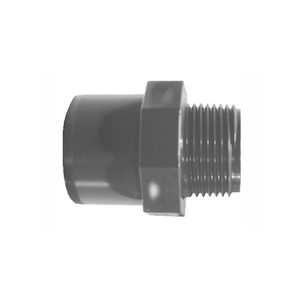

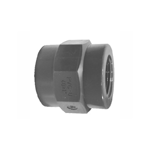

Die 48 mm is 1 1/2 duim. Ik zou dan aan een schroefbus denken van PVC. Hen ff gezocht, maar vindt hem tot nu toe alleen in 1 1/4.
Deze kun je dan met teflon oid op het schroefdraad monteren en aan de andere kant een PVC pijp erin lijmen.
Dezelfde heeft ook puntstukken zie ik nu wel in de goede maat.
Dan moet er alleen nog een sok met 1 1/2 duim schroefdraad tussen. Dit kan ook messing zijn natuurlijk.

Ik zal ff een link naar je pb,n. Wat je moet hebben is de ene kant 40 inwendig en de andere 1 1/2 schroefdraad.

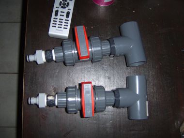

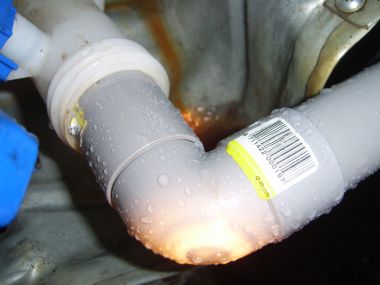

Slappezever
Eerste plaatje; buis 40 mm, bocht 90 graden, tussenstuk. Dat tussenstuk past dus in het gat. Diktes van de buis zijn een beetje geschat.
pic 2 originele dop.
pic 3 aantal onderdeeltjes aan elkaar gelijmd en ge-teflontaped. Duidelijk is het T stuk waaraan 2 buizen komen die naar de vaten gaan.
duidelijker?
Slappezever
Oh en ter verduidelijking, ik heb 2 x 2 vaten die aan elkaar moeten vandaar ook 2 x dat eindstuk met de gardena aansluiting.

Messing knie 1 1/2 duims 2 keer binnndraad. en daarin het puntstuk. Klaar.
