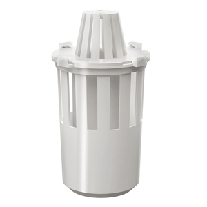

Ik heb al geruime tijd last van vieze rioollucht in mijn tuin. Ik had eerst het idee dat het vanuit mijn lijngoten kwam dus dat heb ik opgelost met deze stankafsluiter:
De stank is minder geworden, maar ik heb nu het idee dat het ook vanuit de regenpijpen komt. Iemand enig idee hoe ik dit kan oplossen? Zou een zelfde soort stankafsluiter er ook in passen?
Lijkt me niet handig nu beperk je dat het riool niet meer kan ventileren.
Is er een mogelijkheid dat je riool zijn lucht kwijt kan bijvoorbeeld ergens op het dak?
Eerst even kijken of het daar inderdaad vandaan komt.
Dat is vaak simpel te testen met een goedkope speelgoedbal die net iets groter is dan de pijp.
Bal in de goot op de pijp en klaar, gaat het regenen dan gaat de bal drijven en loopt het water door, is het droog dan ligt de bal op de pijp.
Is de stank dan weg dan kun je naar een definitieve oplossing gaan werken.
