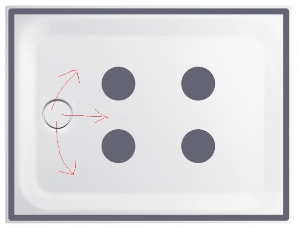

Daar heb je gelijk in. Als ik het me goed herinner werden er een stuk of vier cementdotten gemaakt, en een rand rondom, ongeveer zoals op de tekening. Ik kan straks een paar keer spuiten (rode pijlen). Misschien moet ik er maar van uitgaan dat ik niet of nauwelijks tussen cement en plaat kom, en een paar nieuwe dotten van pur maak.

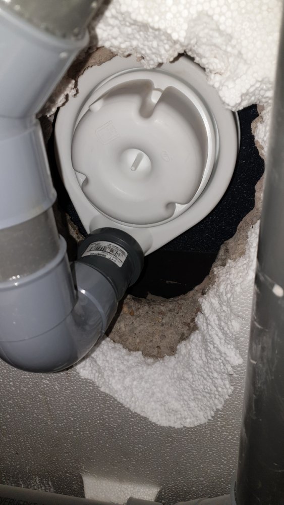

Vanuit de kelder onder de badkamer kan ik er bij. Er is een gat in de vloer gehakt voor de afvoerput, gelukkig een beetje te groot - zie het donkere vlak op de foto. Met de bus op z'n kop en een stuk aquariumslang zou dat moeten lukken, dank voor die tips. Maar het blijft een beetje gokken, want je kunt niet zien of voelen waar de dotten zitten. Plaatje vilt tussen de dotjes en bak lukt dus helaas niet.
