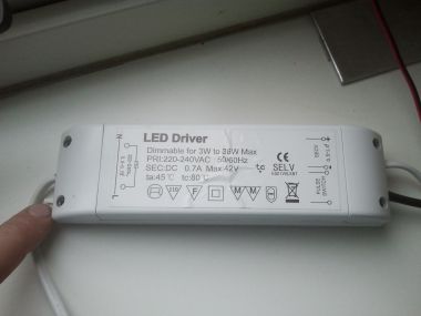

Merk type en framenummer?
Hofsinkb
Hier een foto van het apparaat kan verder geen nummer merk of iets vinden

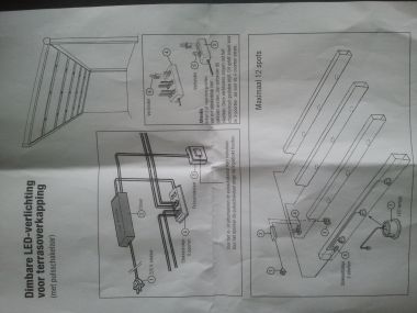

Hofsinkb
nee dit simpele schema kreeg ik er bij en daar moet je het dan maar mee doen
The headhunter
Als de schakelaar ook is meegeleverd hele set retour afzender.
