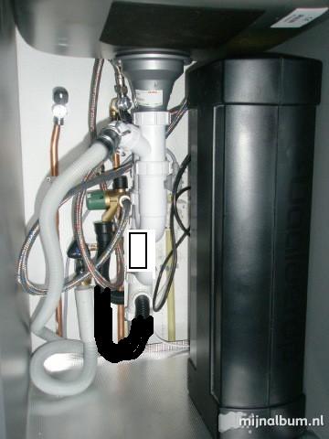

Pruttelende afvoer en lekkage
Henk253
  • #21

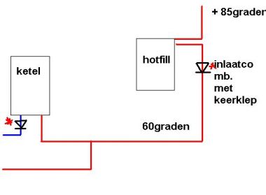

Henk253
  • #35
Als @Jospenx met daalderop gepraat heeft en zegt dat hij een hotfill heeft dan klopt het dat die geen inlaatcombinatie heeft.
Omdat hij door de warm waterleiding word gevoed.
zie verschil van toestellen
hot-fill
hij heeft een close-in compact en in deze gebruiks aan wijzing staat het wel dat je een inlaat moet gebruiken
close-in compact
Deze kan je ook gebruiken als hot-fill maar dan moet hij niet aan de koudwater aan gesloten worden maar aan de warme dus dan word hij gevoed van je ketel.
Dus gaat ketel aan en boiler.

Henk253
  • #40
De in laat combinatie komt in de ketel in de kouwe dus ketel word gevuld en gaat opstoken word geen water gebruikt dus zet het water uit.
Dat keerklepje houd die druk tegen en gaat het water druppelgewijs er uit.
Water temp is nu bv 60 graden.
Die hot fil word veel heter bv +85graden, dus gebeurd weer het zelfde via het klepje komt water in het vatje is vol en word op gewarmd en zet nog meer uit door dat klepje sluit hij weer af en gaat hij druppelen.
Die trechter hoger zetten helpt niet want als je afvoer verstopt is en je bak staat boven vol dan spuit het onder ook.
dus voor de laatste keer zeg ik dan verander de aan sluiting naar beneden en plaatst nu eens die bochten.
En verder iedere 2maanden heet soda water door je afvoer dan heb je ook haast geen last van dicht slippen van je leiding
Succes
