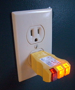

En zo'n circuit tester? Heb ik daar wat aan? Kan die mij vertellen of de boel in orde is of indiceert die alleen of er een draadje is aangesloten of niet?
Wil maandag kijken of er niet toevallig een aarde draad in de hoofdkast te vinden is maar goed waar die dan op aangesloten is mag joost weten... Ik wil kunnen testen of de aarde ook echt in orde is!
