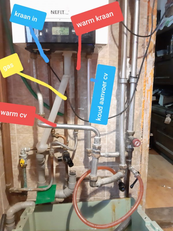

Aller eerste kwam ik er na montage en aansluiten achter, dat de koud in en warm water uit,tegenover gesteld zaten van wat de montagehandleiding liet zien. Terwijl de cv toevoer en warm uitvoer wel goed zaten, ondanks de tekentjes onder se cv het zelfde waren als van kraanwater in/uit. Komt dit vaker voor?

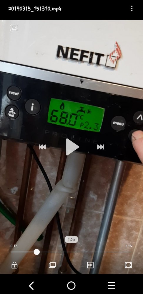

En ten tweede kwam ik erachter dat de cv wel aangeeft heet water te produceren (zie bijlage)maar als ik de leiding voel direct onder de cv komt is het net boven lauw. Ook als ik de watertoevoer verlaag na 2l/min blijft de temperatuur gevoelsmatig lager dan die meet. Ook geeft cv geen storing. Wel zegt ie in info dat kraanwater 80%mod. Wie heeft de of een oplossing voor mij ??
