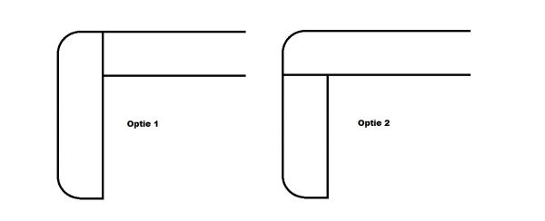

Ik wil een nieuwe bredere vensterbank maken van 18mm MDF. De vensterbank zelf is 400mm diep en aan de voorkant wil ik 'm opdikken met een 50mm hoge strook MDF. De bovenkant van de vensterbank en onderkant van de strook wil ik afronden met de bovenfrees.
Ik weet nog niet hoe ik de strook met de vensterbank ga verbinden en kan hiermee wat hulp gebruiken.
Twee vraagjes:
1) Hoe kan ik het beste de strook tegen de vensterbank zetten? Zie de bijgevoegde afbeelding. Zelf denk ik aan optie 2 omdat ik 'm dan met een lijmklem kan vastklemmen. Maar dan zit het naadje aan de voorkant en ik weet niet op dat optisch het meest fraai is (ik probeer het naadje natuurlijk wel zoveel mogelijk weg te plamuren).
2) Hoe verbind ik de strook met de vensterbank. Het is alleen voor de sier en het heeft niet veel te houden (anders dan het eigen gewicht) dus is lijmen voldoende? Of moet ik voor een deuvelverbinding gaan?
Alvast bedankt voor het meedenken.
Het voordeel van deuvels is, dat het op z'n plek houden tijdens het lijmen veel eenvoudiger is. Het is ook steviger. Misschien niet perse nodig, maar kwaad kan het niet.
Ik zou de naad aan de voorkant doen. Als je bang bent dat de naad zichtbaar wordt, kan je de delen afschuinen, waardoor je het naadje accentueert.

Een kleine update. Ik ben voor optie 2 gegaan, met de naad aan de voorkant. Met de bovenfrees heb ik de vensterbank en strook al voorzien van een nette afronding.
De strook ga ik met deuvels aan de vensterbank verbinden.
Hoeveel deuvels moet ik gebruiken? De vensterbank en strook zijn 2 meter lang. Zelf dacht ik 5 stuks dus om de 50 cm. Is dat genoeg?
Het accentueren van de naad dmv afschuinen is een goed idee!

Als u voldoende lijm gebruikt om de strook te bevestigen hebt u waarschijnlijk geen plamuur nodig.
Anders eerst gronden, schuren, lakplamuur erop etc.
