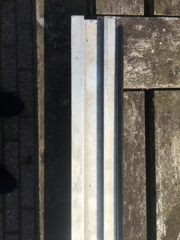

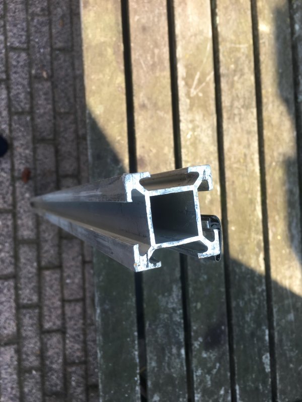

We hebben onderstaande allu profielen. Nu willen we hiervan een draag frame van maken. Op dit profiel zal ca. 700-800 kg gaan rusten.
Nu willen we deze profielen met elkaar gaan verbinden zonder hiervoor te boren e.d., lassen is geen optie.
Zijn er voor deze profielen verbindingsstukken te krijgen die ook het bovenstaande gewicht aan kunnen.
Langere profielen bestellen?
Hoe komt het gewicht erop? In de lengte, dwars?
Een vierkante koker erin kan vastgezet worden met een paar zelftappers, maar het hangt af van de toepassing of het sterk genoeg is. Datzelfde geldt voor een eventuele kant en klaar oplossing.
