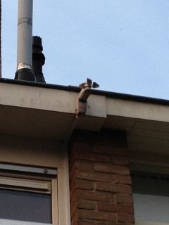

Wanneer een motor automatisch ingaat, dan kun je de oorzaak zoeken in het verloren contact tussen de motor en de windmeter. Wanneer het contact, om welke reden dan ook, tussen deze is verbroken, dan gaat de motor ter beveiliging in.
Dus of je windmeter weer verbinden (en op juiste plek ophangen, dichtbij het scherm) of vervangen.
Je schrijft over een verloren verbinding en deze opnieuw herstellen, dat kan vaak het probleem zijn.
Je oplossing van de windmeter dichtbij de motor plaatsen wil ik je 1 tip bij geven.
Zorg er altijd voor dat er minimaal 35 cm zit tussen de kop van de motor (waar de ontvanger zit van de motor) en de wind en zonkracht meter.
Als deze te dicht bij elkaar staan gaan deze op elkaar storen, want om beide apparaten 'hangt' een magnetisch veld.
