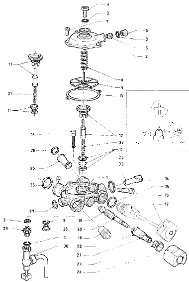

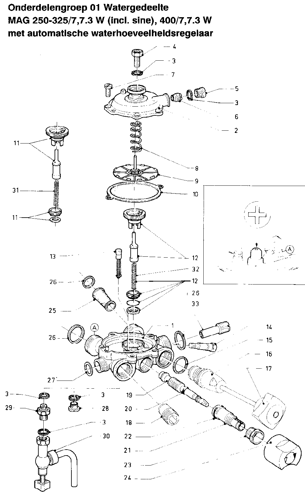

Toen je het membraan hebt vervangen zaten er twee klepjes onder in de waterdoos.
De grote is de waterhoeveelheidsregelaar en de kleine plastic is de meesleepklep. Deze klepjes moeten heel soepel bewegen en naar de neutrale stand terug gaan.(naar boven /omhoog) Als er water wordt getapt gaat het membraan met de schotel omhoog dan dienen de meesleepklep en de waterhoeveelheidsregelaar mee omhoog te komen.
Deze zitten toch nog wel eens vast of ze lopen zwaar, vooral dat kleine plastic klepje.(dopje van een ca 1 cm groot, kan zwart of grijs zijn)
Als de klepjes blijven hangen zijn ze meestal beschadigd door vuil, dan kun je vaak het beste het watergedeelte vervangen dan werkt het weer naar behoren, door het watergedeelte wordt namelijk ook de gashoogte geregeld, dus de temperatuur.
Het kleine kogelklepje in de deksel is het langzaam ontsteekventiel. nr 6
Ik zal kijken voor een foto erbij. let op de nummers 11 - 12 en 13
Bestelnummer Vaillant 250/7 watergedeelte 01-1240 ca. € 125,00
