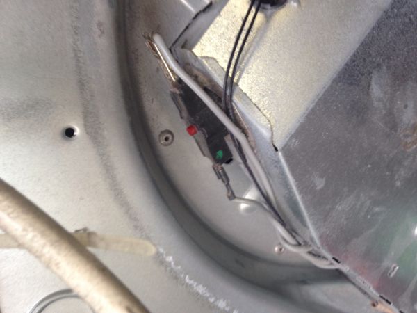

Probleem wasdroger Txl2402
Wilco van ommen
Mijn droger word niet warm. Heb spanning op verwrmingselemten gemeten. Weerstand oke. En thermoschakelaar door gemeten. Foto van schakelaar toegevoegd. Iemand enige idee?
Groet Wilco

Techrax
Mogelijk is de droger oververhit geweest, even het rode knopje indrukken op de klikson waardoor hij gereset word.
Wilco van ommen
Heb ik al gedaan

Of misschien zit er helemaal geen NTC in, maar een klixon (dus niet dioe met het knopje, maar op de plek van de vermeende NTC). Dat komt met name bij de oudere drogers ook voor. Als die open verbinding meet terwijl hij koud is, is ie defect (en zal er vanzelfsprekend niet verwarmd worden).
