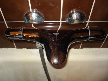

Hoi hoi hoi , hopelijk kan iemand mij helpen wij wonen sinds 2 jaar in ons huis nu hebben wij het volgende probleem in de badkamer op de 2de verdieping hebben wij bij de eerste keer warm water nemen met de douchekraan lauw water (zelfs als deze op hoge temperatuur staat op de thermostatische kraan). als je daarna de kraan toe draait en een 5 tal minuten wacht is het water wel de juiste (warme of hete) temperatuur.Dit probleem doet zich alleen voor in de douche voor de rest over het hele huis geen problemen overal heet water en de cv's zijn ook altijd van temperatuur.Al 2 maal loodgieter laten komen en hij zegt ons dat er aan de ketel niets aan is (dit betreft een Buderus logamax plus Gb112.)Dit is echt een irritant probleem als er iemand is die ons kan helpen zou ik hem voor eeuwig dankbaar zijn LOL. :?

Haal de kraan er eens af en kijk eens in de S-koppelingen of er rubber bussen inzitten.
Deze willen nogal eens problemen veroorzaken omdat ze na verloop van tijd een vernauwing krijgen en zodoende minder water door kunnen laten, vooral als ze warm worden.
Je zult niet de eerste zijn die vage problemen krijgt door deze bussen.

Als je de kraan open draaid aan welke kant word de kraan warm/heet
welke merk en type is die kraan
Dit is de kraan een grohe
type weet ik niet
kraan word warm aan de linkse kant (als je voor de kraan staat)

misschien het verwarmingselement in de grohe kraan?
Dit is je kraan: badmengkraan grontherm 3000
Dat de verwarmings element kan zijn dat ken want je kraan is al oud dus ook verkalkt
KIjk even op de site van grohe daar staan ook wat tips

Kan je de kraan er afhalen de linker S-koppeling er uit en op de andere een dop zetten.
En dan proberen hoe het water goed is.
