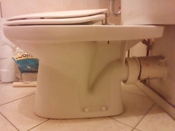

Je zal maar in mijn situatie zitten, je woont in een appartementen complex op de 6'de verdieping, je hebt een hekel aan de bovenburen en via de standleidingen loopt het stront van alle bovenburen direct in mijn toilet. WTF?! hoe is dit mogelijk? Niemand anders heeft er last van behalve ik.:oops:

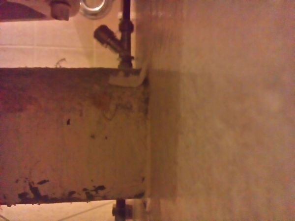

Hier een foto van de pijp en het toilet zelf, de stront die elke keer in mijn toilet beland zet ik maar niet op de foto.
Ik wil het liefst eerst zelf stappen ondernemen.Hoe los ik dit op?

E zit waarschijnlijk een vernauwing vlak onder jouw aansluiting.
Laat de VVe(standleiding is van VVE) een camera inspectie uitvoeren en de leiding eens doorspuiten.
Die is reeds uitgevoerd, en men heeft niets verkeerds kunnen constateren.
Bovendien snap ik er niets van, in zo'n standleiding valt het naar beneden, hoe kan een vernauwing van mijn toilet pijp ervoor zorgen dat de boel opgevangen wordt als een soort van opvangbak?
Anderen beweerden dat het misschien een toiletblokje was dat vastzat, en weer anderen beweren dat ik gewoon ronduit lieg. "want vanwege de zwanenhals kan er immers nooit geen stront vanuit de standleiding in jouw toilet lopen" , maar dan heb ik weer zoiets van , zit er binnen de muur van de standleiding ook nog een zwanenhals bovenop die van het toilet zelf? Dat zou ik wel graag willen weten, maar ik ben alsnog daarvan niet op de hoogte. Anders kan ik misschien met een apparaat (het zogenoemde object dat zogenoemd of zogenaamd mijn leiding blokkeert doorduwen zodat ik de pijp vrijmaak.
Als je de wc pot voor weg haalt dan kan je zo richting de standleiding kijken.
Is deze gewoon schoon dan heb je geen verstopte leiding.
Wc blokje kan wel eens in je eigen wc vast zitten maar daar krijgt je geen poep van buren dan in.

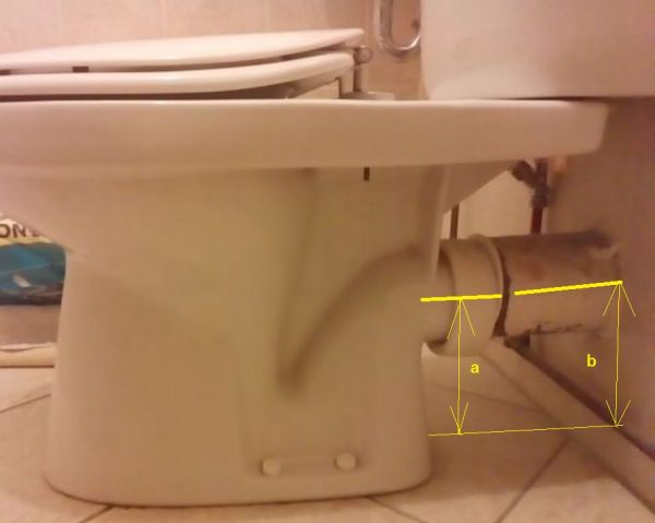

Maar als je nu eens wat gaat meten de hart maat van pot A en de aan sluiting in de muur B.
Er is hier een ecentriche sok geplaatst die een hoogte verschil moet op lossen, normaal gaat dat van hoog naar laag maar niet anders om.
Dan zie je daar een hoogte verschil in zit.

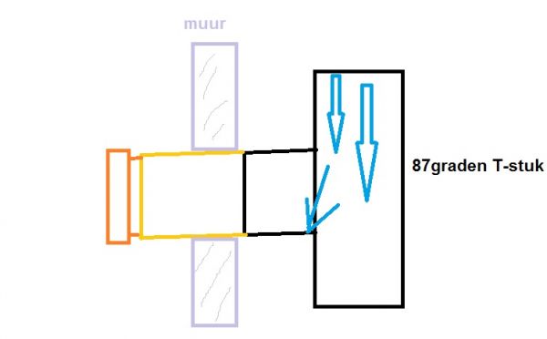

Zelf heb ik het vermoeden dat er een 87graden T-stuk in de standleiding zit en deze verkeerd om is geplaatst.
Zodat bij door trekken buren er rest water en behoefte in je wc stroomt.
